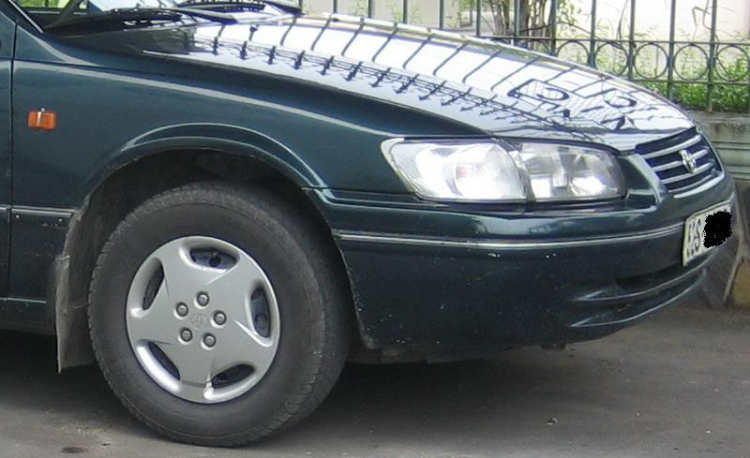

vậy mâm sắt của camry gắn được ko bác
tìm chỗ thuê mâm
không được luôn bác,vì mỗi hãng xe dùng công thức lổ(pcd) khác nhau,BM các dòng sedan thường pcd 120,còn ford thì 108,toy thì 114.3,....BMW chỉ dùng dc BMW thôi bác,hay ra LTT kiếm mâm china thử xem sao bác bộ nào thật rẻ tiền dùng Đk xong rồi bán bỏ
