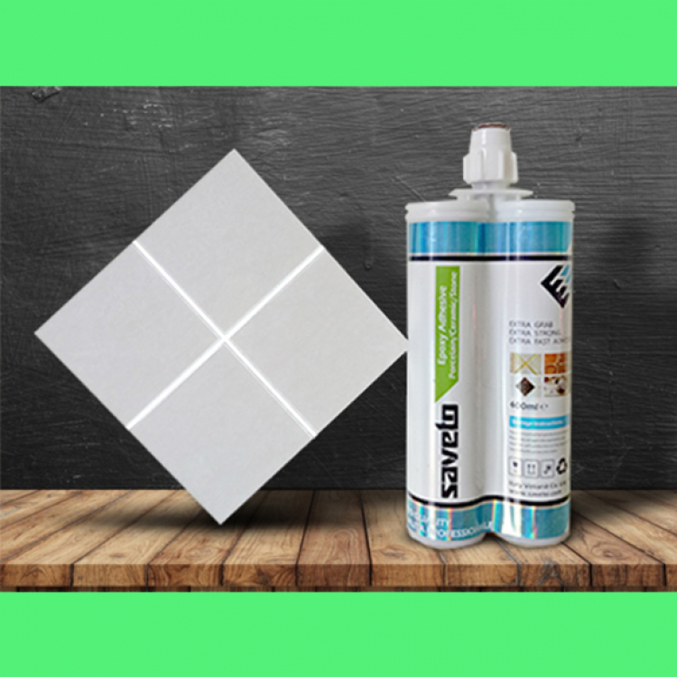

Sáng nay nghe đơn vị thi công nói có ron expoxy, khá cứng và tốt, định thử cái wc đang sửa, bác xài thấy tốt ko?
Rất tốt bác.
Có loại của Ý như tôi post hình trên và loại của Hàn Quốc. Nên xài loại của Ý nhãn hiệu Saveto.
Sau khi đông lại, nó cứng và bóng như sứ porcelain.
