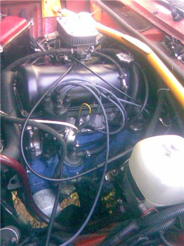

Cách 1: Sử dụng lọc gió ít cản trở hơn
Sự cản trở của lọc gió phụ thuộc vào các yếu tố:
- Vật liệu chế tạo lọc gió: thường thì lọc gió có màng lọc giấy là thông dụng nhất. Tuy nhiên hãng lọc gió độ K&N cố chứng minh rằng loại dùng màng sợi có tẩm dầu của họ ưu việt hơn trong việc không cản trở nhiều luồng không khí. Và nhiều dân chơi cũng tin rằng với giá tiền đắt vậy, chắc chắn món hàng hiệu này phải có tác dụng chứ.
Các thực nghiệm độc lập đã xác nhận điều này và đồng thời cũng cho thấy lượng bụi mà loại lọc gió cho phép đi qua cũng nhiều hơn rất nhiều. Thế nên nhiều dân chơi độ xe giờ đang quay lại xài lọc gió giấy cho nó lành.
- Kiểu lọc gió: có nhiều kiểu thiết kế lọc gió khác nhau như đặt trên đầu chế hòa khí hay throttle body hay kiểu đặt bên ngoài và có ống dẫn vào. Có nhiều trường phái khác nhau về kiểu lọc gió độ: có phe cho rằng lọc gió phải đặt càng gần chế hòa khí/họng ga càng tốt còn có phe thì lại nghĩ ngược lại. Ta thử xem xét quan điểm của từng phe xem thế nào nhá:
- Trường phái cho rằng lọc gió phải đặt càng gần chế hòa khí/họng ga càng tốt: lý luận của nhóm này là như vậy thì động cơ sẽ mất ít công sức nhất để hút gió vào dẫn tới ăn được nhiều nhất. Theo thực nghiệm thì đã chứng minh đúng là kiểu kế lọc hình trụ đặt trên đầu chế hòa khí/throttle body là ít cản trở nhất. Cái này thì chính là kiểu thiết kế nguyên bản của Niva. Tuy nhiên vấn đề nằm ở cái hộp bọc lọc gió, cái hộp này bọc kín mít và chỉ có 1 cái ống bé tí xíu dẫn vào, chả khác gì một ông có cái mũi bự như bị dẫn qua một cái ống hút tí xíu. Thế nên kiểu thông dụng cho xe độ theo trường phái này bây giờ là lọc gió trụ cởi truồng như thế này.
- Trường phái cho rằng lọc gió phải đặt sao cho hút được khí lạnh bên ngoài đưa vào thay vì thay vì khí nóng trong khoang máy. Lý luận của họ là khí hút vào càng nóng thì càng loãng. Lọc gió đặt trên đầu thì đường đi ngắn nhất rồi, do không có ống dẫn lằng ngoằng gây cản trở. Tuy nhiên chỗ này lại là chỗ nóng nhất trong khoang máy, điều này đặc biệt đúng với Niva vì cổ hút với cổ xả ở cùng bên nên hơi nóng từ cổ xả bay trực tiếp lên trên để hâm nóng vùng không khí quanh lọc gió. Điều này rất có lợi ở Siberia vào mùa đông chứ vào mùa khô ở miền Đông Nam Bộ nước ta thì chả lợi lộc gì. Thế là trường phái này xài kiểu lọc gió đặt ở chỗ gần lưới tản nhiệt để hút được không khí mát từ ngoài lùa vào và dẫn vào bằng một ống dẫn đặc biệt với ít góc gấp nhất có thể, lòng ống nhẵn nhất có thể và nếu được thì làm bằng vật liệu composit sao cho hạn chế việc bị dẫn nhiệt từ khoang máy vào dòng khí hút này. Cái này tiếng Tây gọi là CAI hay Cold Air Intake.
Tất nhiên là những cái ống dẫn này kiểu gì cũng cản trở hơn cái lọc gió đặt trên đầu rồi.

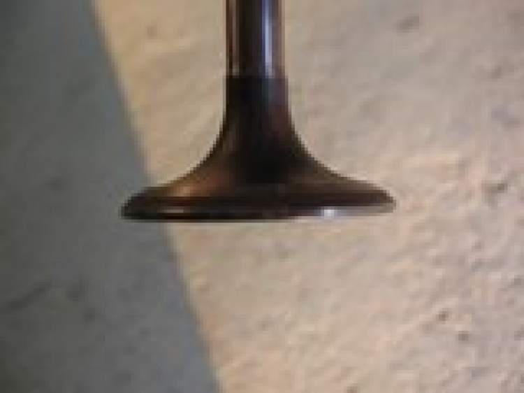

Cách 2: Thay van hút đường kính lớn hơn.
Cái này xem ra động dao kéo hơi bị nhiều, kể cả dân chuyên nghiệp cũng phải e dè, em không dám động đến.

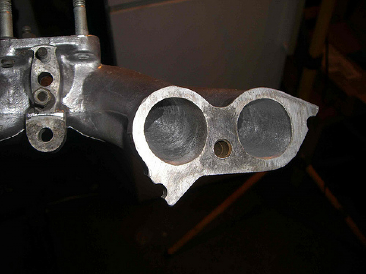

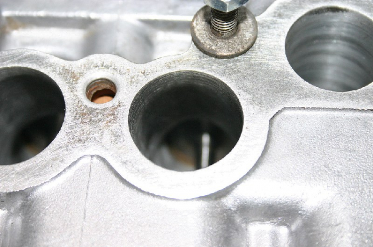

Cách 3: Tăng đường kính và mài nhẵn mặt trong cổ hút và đường hút trên đầu quy lát:
Cái này tiếng Tây gọi là Porting and Polishing. Nôm na là dùng các phương pháp gia công kim loại để mở rộng đường kính của ống hút gió vào van hút trên đầu quy lát rồi sau đó đánh bóng mặt trong đường ống này. Cái này cần những máy móc gia công chính xác và thực hiện bởi các chuyên gia nhiều kinh nghiệm. Theo đánh giá chung thì 10 công ty tự nhận mình là chuyên gia về kỹ thuật này thì đến 8 thằng là nói láo. Những công ty thực sự chuyên nghiệp thì lấy giá cho dịch vụ này cực cao đến ngót nghét một ngàn Obama như thế này.
Hiệu quả của trò này em nghĩ chỉ có tác dụng thực sự ở tua máy cao khi mà lượng không khí cần luân chuyển nhiều chứ ở tua thấp như em vẫn chạy thì có lẽ không đáng tốn nhiều tiền đến như thế.
