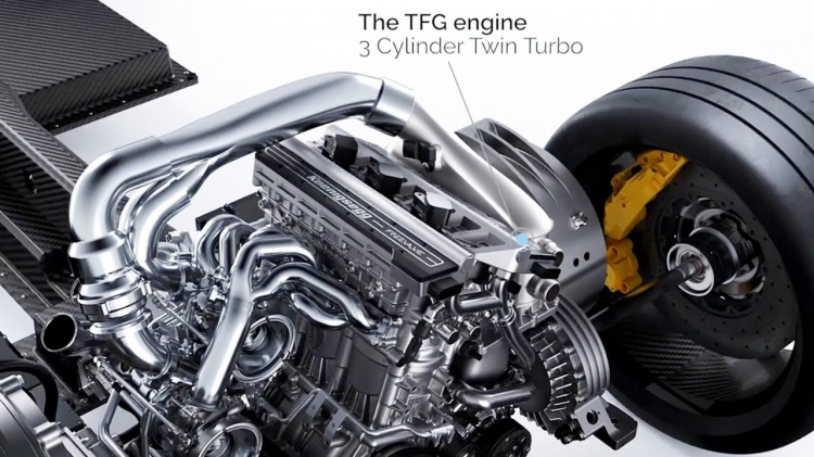

Động cơ TFG

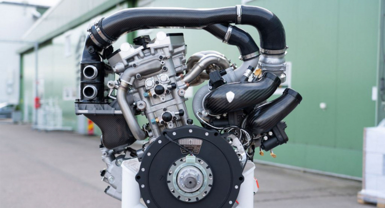

Khối động cơ TFG này được thiết kế dành riêng cho Gemera với trọng lượng nhẹ, kích thước nhỏ nhưng vẫn có hiệu năng vượt trội. Sản sinh 300 mã lực/lít dung tích động cơ và vượt xa các mẫu động cơ ba xi-lanh khác trên thị trường. Động cơ ba xy-lanh xếp sau TFG ở phân khúc ba xy-lanh là khối động cơ trên Toyota GR Yaris với sức mạnh 268 mã lực.
Tìm hiểu khối động cơ 2.0L nhưng mạnh tới 600 mã lực trên Koenigsegg Gemera
Bên trong buồng đốt, đường kính xilanh lên đến 95 mm và hành trình piston ở mức 93,5mm giúp sản sinh momen xoắn cực đại 600Nm từ dải tua máy 3000v/p trước khi đạt giới hạn ở 8.500 vòng/phút, nghĩa là trục khuỷu của động cơ TFG có thể quay với tốc độ tương tụ những chiếc xe đua công thức 1 ngày nay.
Động cơ 3 xy lanh trên Gemera còn đi kèm công nghệ tăng áp 2 giai đoạn. Mỗi bộ tăng áp sẽ nối trực tiếp với một van xả của mỗi xy lanh. Khi vận hành ở tua máy thấp chỉ có 1 van xả được mở đề dồn toàn bộ khí thải vào 1 bộ tăng áp, khi tua máy tăng cao lúc này van xả thứ 2 được mở để quay turbo còn lại. Kết quả là động cơ tạo ra 400Nm ở tua máy 1700 vòng/phút và đạt 600Nm từ 2000-7000 vòng/phút.
Động cơ TFG chỉ có công suất khoảng 500 mã lực khi sử dụng nhiên liệu hóa thạch thông thường và được tối ưu hóa cho nhiên liệu hữu cơ với các thành phần như alcohol-ethanol, methanol, butanol hoặc bất kỳ sự kết hợp nào của những nhiên liệu đó.
Nhiên liệu alcohol rất tốt cho hiệu năng, Koenigsegg cho biết việc sử dụng chúng cũng là một phần quan trọng trong việc làm cho TFG sạch vì chúng tạo ra ít khí thải có hại hơn xăng. Và với nhiên liệu có nguồn gốc bền vững, TFG có thể giảm thiểu khí thải carbon một cách hiệu quả.

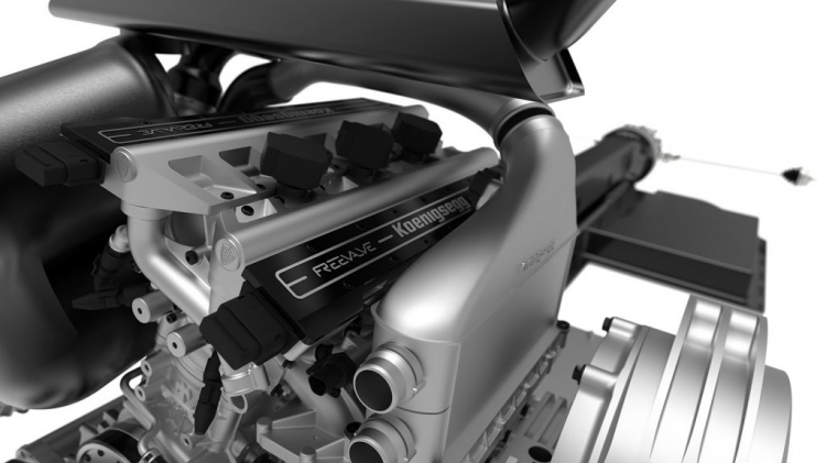

Với công nghệ FreeValve, Gemera đã loại bỏ hoàn toàn bướm ga. Thay vào đó, công nghệ này sử dụng độ mở van nạp để điều tiết lưu lượng không khí cho buồng đốt và giảm tổn thất năng lượng. Trên các mẫu xe truyền thống, bướm ga là bộ phận giúp điều tiết lưu lượng không khí. Tuy nhiên khi bướm ga đóng lại hay mở ít nó tạo ra một vùng chân không gây ảnh hưởng chuyển động của piston.
Freevalve cũng cho phép TFG chuyển đổi giữa chu trình Otto truyền thống và vận hành theo chu trình Miller, trong đó các van nạp được mở lâu hơn để giúp giảm tổn thất khi nạp, tăng công suất và tiết kiệm nhiên liệu.
