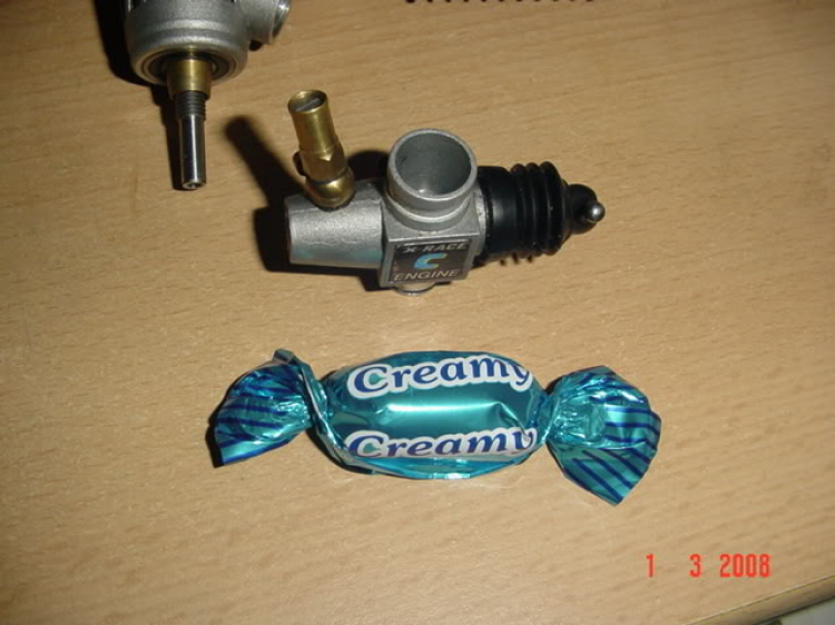

Tới đây , trước khi bước qua các phần khác , xin được giới thiệu một bộ CHK dản dị nhất , đơn giản đến kinh ngạc và quan trọng là nó ..hoạt động được để các bác cùng chiêm ngưỡng
TÌM HIỂU NHỮNG ĐIỀU CƠ BẢN : Chế Hòa Khí !
Nó chẳng có Phao , chẳng có cầm chừng cũng như gia tốc , nhưng vẫn cứ hòa khí cho động cơ chạy phe phé , người ta thậm chí kết hợp cho kim phao ( Chức năng tương tự kim phao nên gọi thế ! ) đâm luôn vào lỗ của Béc xăng coi như cụm này vừa có chức năng Béc xăng vừa có chức năng cầm mực nhiên liệu ! Khôn đáo để !
Bé như cái kẹo nhưng cũng bày đặt có cả chỉnh xăng lẫn chỉnh gió !:D
