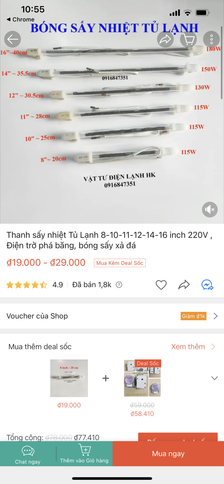

Tháo ra đo xem cái bóng sấy co hư không ? đóng đá thì khả năng 90 % là hư bóng sấy .. mua về thay vô
