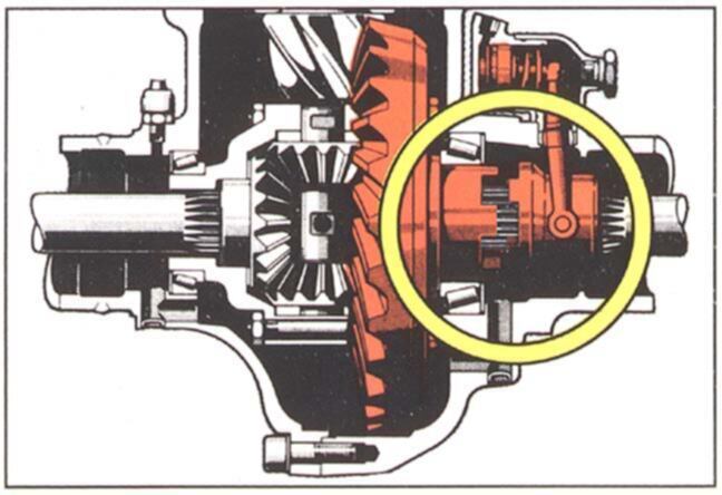

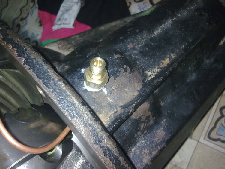

Máy Dầu, làm tiếp 2 khóa visai trước sau loại " made in Govap" gấp kip đi 1/6
trợ lực cơm , hạt dẻ , hạt dẻ.
em tìm được cái hình trên Internet chẳng khác với air locker của ARB là bao nhiêu.

Re:Tìm Xe để độ tham gia Offroad
hatrangphat nói:
Cái này máy dầu làm rồi mà
em thấy rồi nhưng cục gạt trên cầu bự quá , cần làm gọn hơn để có tính thẩm mỹ.
