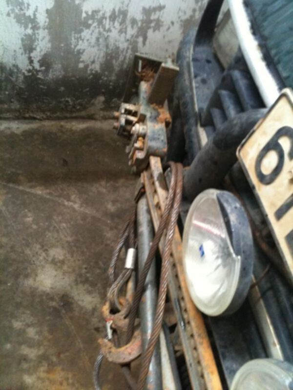

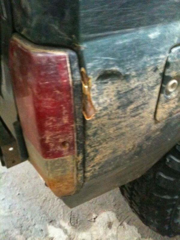

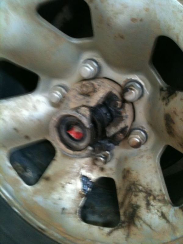

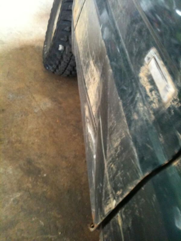

xe land của em máy chỉ có 2.446 cc thôi nhưng qua 2 chuyến offroad em hài lòng với khả năng offroad của nó , nhưng theo em thì hơi chậm so với các dòng xe đời mới.
đi chuyến Di linh - phan thiết về lại có 1 số thứ phải làm:
Hub cầu
ống thờ
Láp tời
một số thiệt hại sau chuyến đi.
