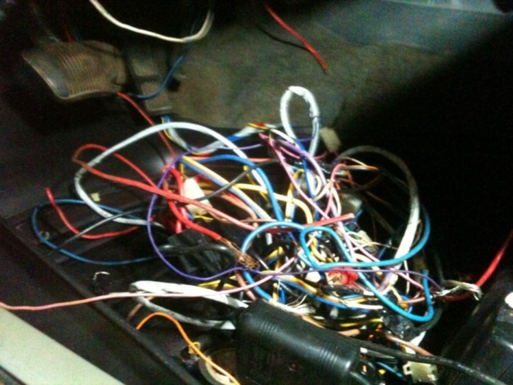

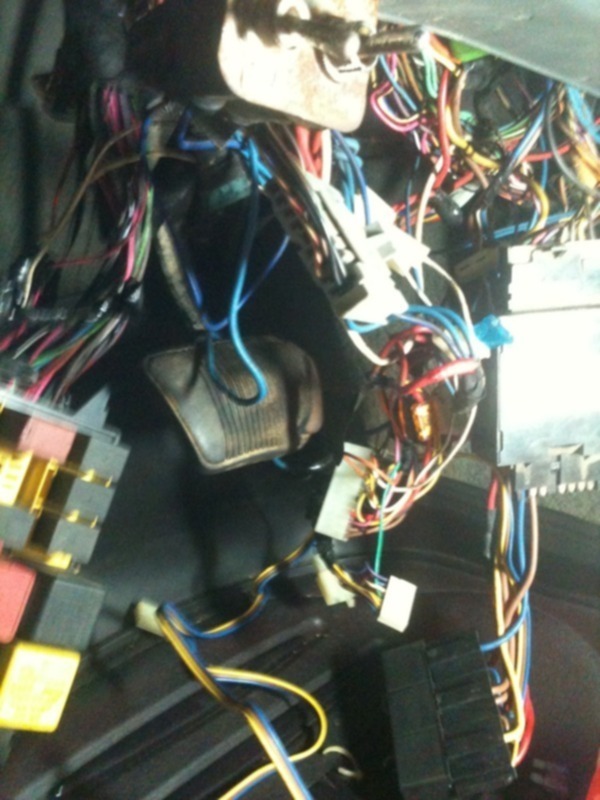

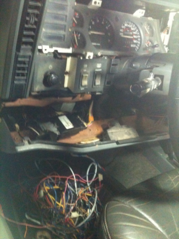

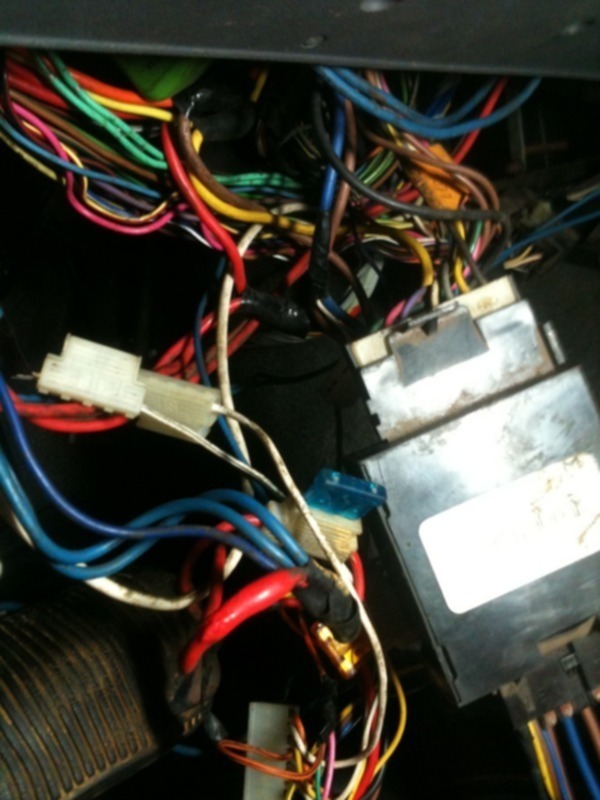

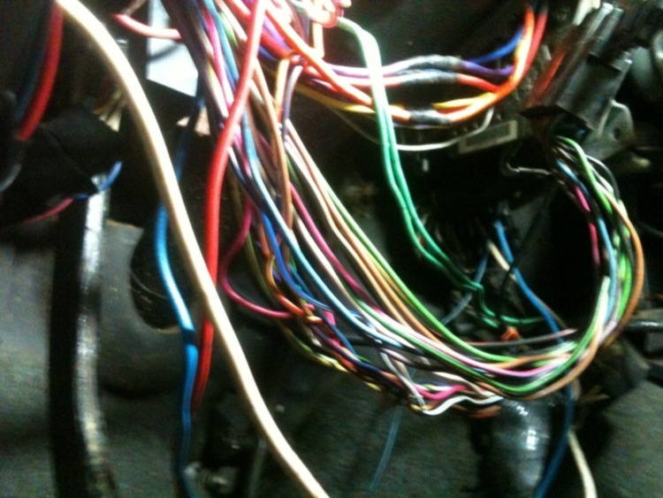

và sau 4 tiếng , em gỡ được mớ dây sau với hàng loạt cầu chì 5-10-15A , chủ cũ ưa âm thanh , hình ảnh, và vệ tinh ...
má ơi , offroad càng đơn giản càng tốt , những thứ gì không phải zin theo xe em gỡ hết.
Mai chiến rồi mà nay dây dợ tùm lum

do điện phức tạp , em để máy nổ , bật đèn ,máy lạnh, gạt nước ... rút và tháo dây đến đâu nếu xe bị ngưng cái gì thì em nối lại , nếu tháo ra mà xe hoạt động bình thường thì xem như đồ dư, vừa làm vừa mòkysutach nói:làm gì mà 4h dữ vậy,có khi nào bác cắt lộn dây đèn ,còi,đề thì chết

Chủ cũ có gắn thêm máy theo dõi , chắc là bà vợ sợ ông chồng đi tùm lum nên gắn thêm vào , thấy có 2 cái hộp và có ăngten giấu dưới tay lái , dây có đến gần 20 cổng và cầu chì tùm lum (thấy có chữ Steel Mate và Alarm , chắc là báo động gì đó) đi offroad đâu cần thứ này , hơn nữa em chỉ dùng xe này đi offroad còn đi trinh sát thì em dùng taxi cho nó an toàn nên em tháo hết những cái gì không cần thiết)Cá_Kiếm nói:Có rút nhầm cái đầu cảm biến nào không bácdaugia24h nói:do điện phức tạp , em để máy nổ , bật đèn ,máy lạnh, gạt nước ... rút và tháo dây đến đâu nếu xe bị ngưng cái gì thì em nối lại , nếu tháo ra mà xe hoạt động bình thường thì xem như đồ dư, vừa làm vừa mòkysutach nói:làm gì mà 4h dữ vậy,có khi nào bác cắt lộn dây đèn ,còi,đề thì chết![]()
