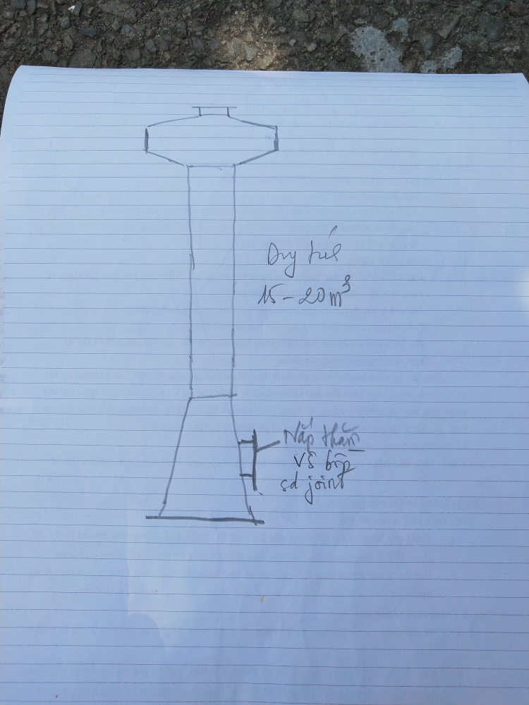

Thì trên này..anh em cứ cho ý kiến,concept gạch đá..sau đó..mình cùng rì viu..lập ra 1 cái bảng so sánh đểu đểu.chi phí,nhân công..đặc biệt là vật liệu ..cách làm có phù hợp năng lực dân địa phương hay không? dù gì..cũng đã có thấy 1 2 anh thợ hàn dưới đó..
Mí chợ xã thì tìm kiếm đỏ mắt không ra bồn inox..nhựa thì có chút chút..chắc do sức mua yếu nên mí hãng nó ít đem xuống..mà hàng mủ..2-3 năm thấy lão hóa thấy ớn..y chang PVC phơi nắng..lỡ di chuyển đâu đó là bể..em chứng kiến 1 lần dồi..ngay nhà ngoại bên em.
Thôi thì,bắt tay làm 1 cái rút kinh nguyệt..nếu ổn thì làm tiếp..không thì Đại thành thẳng tiến thôi.mất mát bao nhiêu đâu..

Nước vùng đó có phèn k, nếu có nên sd bồn nhựa, Đại Thành bảo hành hơn 10 năm mà, vừa rồi mới sửa giàn lọc dưới Sa Đéc nc phèn k sd bồn inox đc phải sd bồn nhựa Đại Thành, k đưa bồn lớn đc thì sd nhiều bồn nhỏ thôi

Gỉa sử,lấy mấy bồn dạng này..tích hợp..ghép vào khả thi không anh..?
TML bể nước lắp ghép..

Nếu không muốn xây, thì cứ thùng nhựa và inox mà phang tới thôi!

Bồn vuông có chuồng nhốt ok á!
Ngại là k biết trc đó họ dùng đựng gì, họ mà đựng nước ép rau răm thì xác cmn định :)
Cũng là 1 ý hay..
Tìm kiếm bồn nhựa đựng hóa chất..chừng 500 lít..1 khối..đem về dưới đó..ghép..tích hợp thành 1 bể chừng 2-4 khối..?
Giá thành có thể rẻ hơn..dưng mà hóa chất đã đựng trước đó..nguy hiểm không các anh ?

Nhựa có tính thẩm thấu k anh

Bồn vuông qua sử dụng chỉ khoảng 1tr, bền hơn nhiều so với bồn nhựa đựng nước mới

Không làm kiểu đó nhe anh! Thường bồn hóa chất sau khi sử dụng xong sẽ bị hủy bằng cách phá bỏ, thị trường có loại này chủ yếu là do bọn bất lương tuồng ra ngoài. Anh dùng cho nước sinh hoạt mà có sự cố gì thì ôm cho hết! Thà đừng làm!
