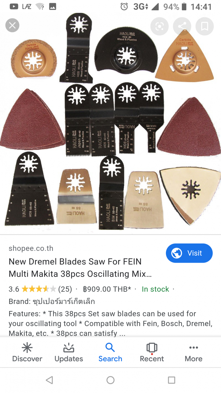

1cmEm cho anh xem cái lưỡi dao nhỏ nhất của máy cắt rung, rồi anh tính xem có nên chửi em nữa hay k
Chuẩn và nhanh cho vụ này ko có gì qua được cắt rung.
Hóng rung mạnh quá rụng bản lề
