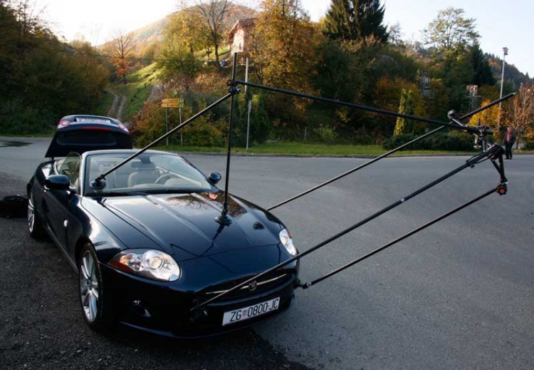

Không phải đâu bác.
ở đây dùng thêm một bộ giá (gọi là rig) mà cách đơn giản nhất là sử dụng 3 đệm chân giá (bằng các miếng đệm cao su hút chân không - bác hình dung như mấy miếng hút chân không treo đồ nhỏ gắn vào kính phẳng) để hút chân không gắn chặt vào bề mặt phẳng nhẵn của vỏ thân xe hoặc kính xe, sau đó mỗi chân giá này liên kết với một chân của bộ giá 3 chân máy thông thường. (không nhất thiết phải cố định là 3 chân hút nhé bác. Càng nhiều chân liên kết càng chắc chắn).
Sau đó, máy ảnh được gắn ở một đầu và bác có thể chụp bằng chế độ tự động chọn thời gian hoặc hoành tráng hơn thì bác mua thiết bị chụp từ xa (remote wireless). Thời gian chụp tuỳ vào điều kiện sáng tối lúc chụp, thậm chí có lúc bác có thể phơi sáng tới 20 giây.
Quan trọng nữa là xe chạy chậm đều (10-30km/h), chọn mặt phẳng càng nhẵn mịn cho độ nét càng cao.
đây là một vài hình tham khảo:

Không phải đâu bác.
