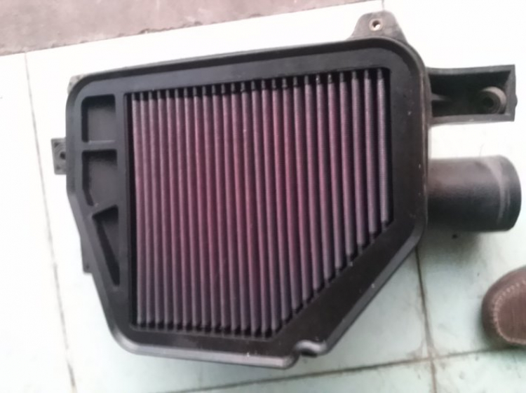

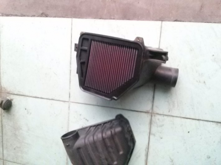

- ...thay 4bugi gin hiệu Boss đầu 2 chấu wa 4 bugi Denso Irinium đầu 1 chấu ---> khả năng đánh lửa cao hơn do đầu irinium của Denso nhỏ hơn ....vì xe đi đã 100k km nên bác dùng nhớt 10w - ...hoặc 15w-...cho máy êm hơn tý .....thay lọc gió gin qua lọc KN View attachment 108882 View attachment 108883 ...chọn đúng size & mã số theo đời xe thì ráp 1 phát vừa khít...ngoài ra xem lại 4 dây phin nếu cũ quá thì thay mới ....còn tiếng kêu rẹt ..rẹt...khi quay volang & mớm ga thì bác k.tra dây curoa ngoài , nếu cũ quá thì thay , còn xài được thì chỉnh độ căng & dùng chai xịt ron mềm cao su ( ..nhìu hiệu ..) xịt vào khi nổ máy và dây curoa đang way , để mềm dẽo và bớt chai dây curoa...sơ bộ vậy thui bác ! Sẽ khác đấy bác .
