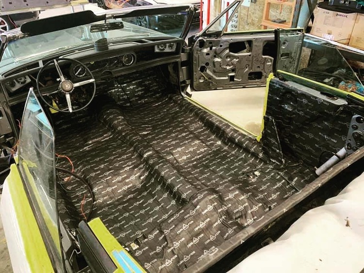

Sàn xe là nơi dễ vọng tiếng ồn so với các khu vực khác. Đây là khu vực khép kín, dễ vọng tạp âm từ môi trường bên ngoài, đặc biệt là tiếng giò lùa, tiếng đá sói va đập bên dưới gầm. Ngoài ra, tiếng ồn lốp cũng sẽ vọng vào một phần.
Thông thường, các kỹ thuật viên sẽ tháo toàn bộ ghế ngồi và tấm lót nỉ phủ sàn xe. Sau đó, vật liệu cách âm sẽ được dán trực tiếp xuống sàn xe. Tùy vào độ ồn và rung rần của xe mà có thể tăng giảm tỷ lệ vật liệu cách âm, tiêu âm hay giảm chấn.
Với các dòng xe hatchback và SUV, thông thường sẽ được khuyến khích dán cách âm cả phần sàn khoang hành lý cũng như những vách ở hai bên để có được hiệu quả cao nhất.

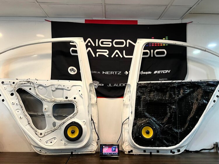

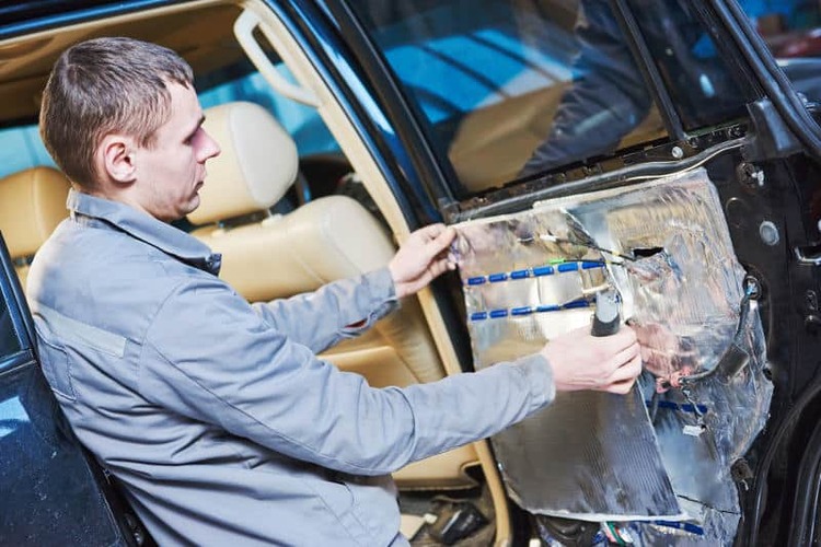

Bốn cánh cửa cũng là khu vực tiếng ồn từ môi trường bên ngoài dễ dàng truyền vào bên trong. Các dòng xe phổ thông tại Việt Nam thường không được nhà sản xuất trang bị các tấm cách âm hay tiêu âm bên trong cửa.
Phần lớn khu vực này chỉ bao gồm tapi nhựa và được bổ sung vật liệu ốp da, viền kim loại... Vì vậy việc cách âm cánh cửa cũng sẽ cải thiện đáng kể chống ồn cho xe ô tô.
Tương tự phần sàn, cánh cửa cũng sẽ được tháo toàn bộ tapi. Lớp trong cùng sẽ được dán giảm chấn và cách âm, ngoài ra, mặt trong tapi cửa cũng sẽ được dán cách âm để đạt hiệu quả cao nhất. Các lỗ trên cửa cũng sẽ được bịt kín. Ngoài ra, với các shop nội thất ô tô chuyên nghiệp, công đoạn chuẩn bị còn bao gồm xử lý bề mặt và sơn chống gỉ lớp tôn sát vỏ xe, đồng thời không dán vật liệu cách âm vào các rãnh thoát nước.

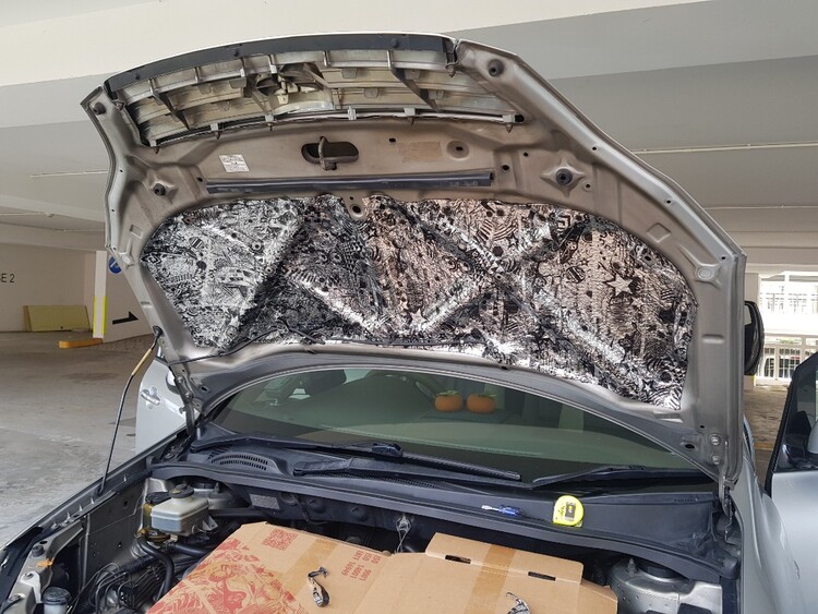

Với những dòng xe sử dụng động cơ dầu, việc cách âm nắp capo và vách khoang động cơ là việc cần làm. Có 2 cách để cách âm khoang máy: dán cách âm bên trong vách khoang động cơ hoặc dán bên dưới mặt táp lô.
Tuy nhiên dán bên dưới mặt táp lô thường được lựa chọn do quá trình tháo lắp đơn giản hơn, ít ảnh hưởng đến vận hành của xe.
Ngoài ra, dán cách âm chống ồn cho phần nắp capo cũng được nhiều người lựa chọn để giảm ồn hiệu quả hơn.

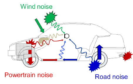

Trong đánh giá xe mới, với những chiếc xe giá rẻ, nhà sản xuất sẽ cắt giảm chi phí và trọng lượng của xe tối đa. Vì vậy tỷ lệ vật liệu tiêu âm, giảm chấn sẽ không cao, từ đó chất lượng cách âm xe hơi sẽ rất thấp.
Ảnh minh họa các nguồn ồn tác động vào người lái

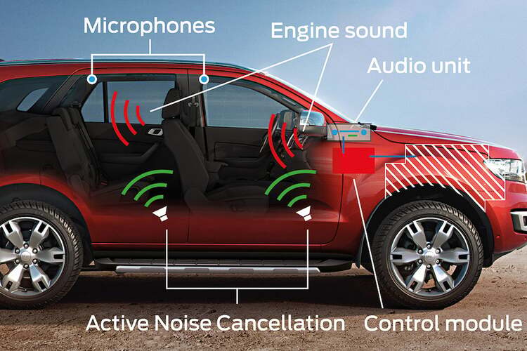

Chống ồn chủ động (Active Noise Control)
Nhà sản xuất sẽ trang bị hệ thống microphone trong khoang lái để ghi nhận tiếng ồn và ù từ động cơ, chủ yếu là dải tần số thấp từ 30 – 180 Hz. Từ đó bộ xử lý trung tâm sẽ tính toán để tạo ra những tần số ngược pha nhằm triệt tiêu tiếng ồn/ù này.
Hệ thống chồng ồn chủ động phù hợp với các nguồn ổn định như tiếng động cơ ô tô, động cơ máy bay. Với các nguồn ồn bất định như tiếng ồn lốp, ồn gầm, hay ồn từ môi trường bên ngoài, hệ thống chống ồn chủ động sẽ không dập tắt hiệu quả.

Tiếng ồn và ù có thể xuất phát từ nhiều nguồn âm khác nhau. Tùy theo cấu trúc tự nhiên của chiếc xe mà tiếng ồn và ù có thể tác động nhiều hay ít vào khoang nội thất.Ví dụ, những dòng xe khung gầm rời (body-on-frame) với thiết kế đặc trưng thường hạn chế được rất nhiều tiếng ồn gầm, trong khi những dòng xe khung gầm liền (monocoque) lại ảnh hưởng tiếng ồn gầm tự nhiên khá lớn.

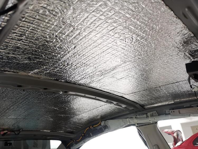

Trần xe cũng sẽ được tháo toàn bộ tấm lót nỉ để dán cách âm. Quy cách thi công cũng giống như cửa xe và sàn xe. Tuy nhiên, ngoài công dụng cách âm chống ồn, trần xe được dán cách âm cũng sẽ có tác dụng cách nhiệt, giúp không gian bên trong bớt nóng bức trong những ngày nắng.
Ngoài ra, trần xe sẽ được tăng cường vật liệu hút âm so với các khu vực khác, giúp tránh hiện tượng vọng âm trong khoang nội thất.

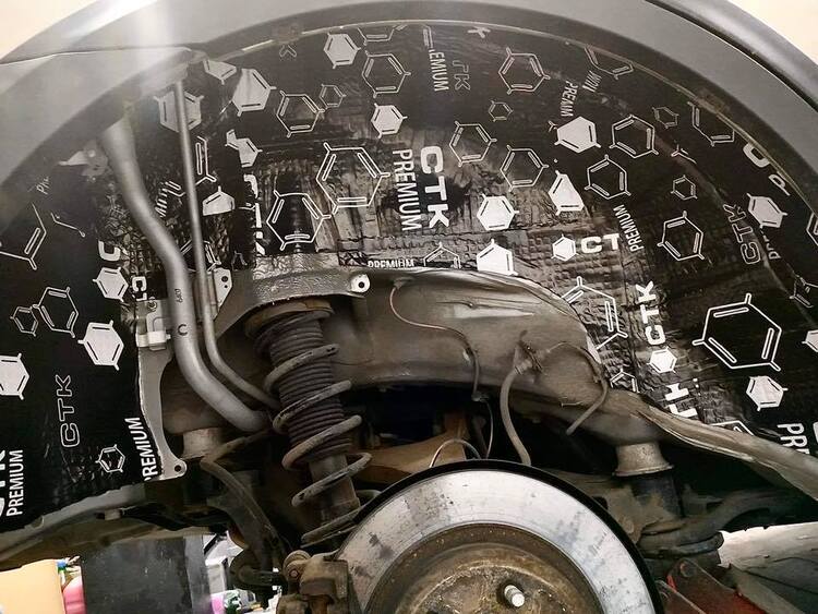

Lốp xe ma sát với mặt đường cũng là một trong những nguyên nhân gây ù và ồn cho khoang nội thất. Vì vậy người ta cũng thường dán cách âm cho hốc bánh và lồng vè bên trong để hạn chế tiếng ồn vọng vào trong khoang nội thất.
Hai vật liệu thường được sử dụng để cách âm hốc bánh là vật liêu giảm chấn (damping) và vật liệu hút âm (sound absorber).

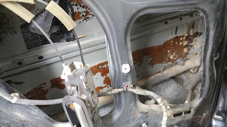

Ở thời điểm hiện tại, cách âm chống ồn cho xe ô tô vẫn còn nhiều tranh cãi. Thông thường những câu hỏi tư vấn thi công cách âm xe hơi trên mạng xã hội đều nhận được trả lời không hiệu quả. Kết quả chung là tiếng ồn và ù vẫn quay trở lại sau thời gian nâng cấp, chưa kể một số người dùng còn gặp phải tình trạng han gỉ phần thân vỏ bên trong do bị nước đọng.
Shop nội thất ô tô thi công cẩu thả khiến thân xe bị gỉ sét do nước đọng
Lý do lớn nhất dẫn đến những định kiến trên chính từ các shop nội thất ô tô không có kiến thức để đưa ra những tư vấn đầy đủ, thiếu kinh nghiệm trong việc tìm ra nguồn ồn ù và thi công quá cẩu thả, rút ngắn thời gian nhằm tối đa lợi nhuận.
Điều này vô tình tạo nên ấn tượng xấu với cộng đồng người tiêu dùng khi muốn làm cách âm xe hơi. Đồng thời ảnh hưởng xấu đến các shop nội thất ô tô chuyên nghiệp, được đào tạo chính quy và kỹ lưỡng từ các nhà sản xuất vật liệu cách âm ô tô hàng đầu.

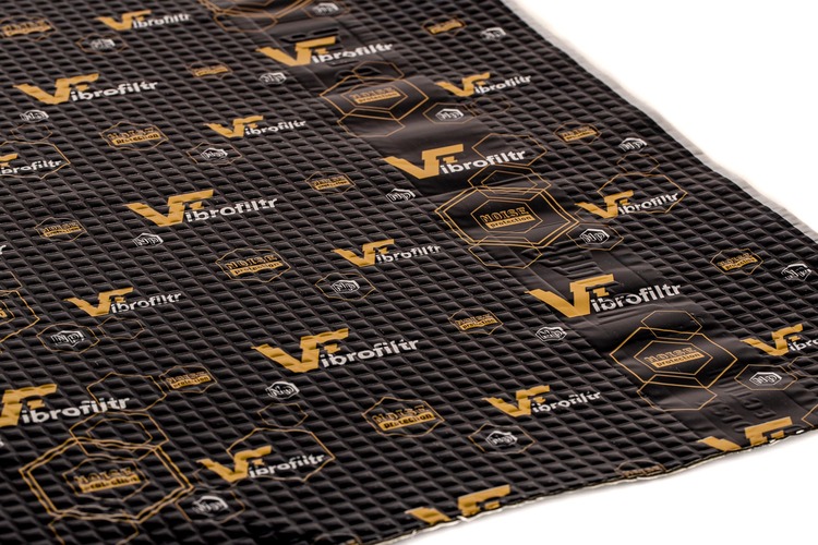

Vibrofiltr là thương hiệu cách âm xe hơi hàng đầu trên thế giới, được phân phối tại 67 quốc gia. Đặc biệt, Vibrofiltr được chứng nhận an toàn và cấp phép tại thị trường khó tính như Mỹ. Vibrofiltr hấp thụ rung động và sóng âm bằng phương pháp biến dạng cao su butyl và lõi nhôm, từ đó giảm dần rung động của sóng âm, triệt tiêu tiếng ồn tần số thấp (từ 20 – 500 Hz).
Vibrofiltr cũng đạt chứng nhận thân thiện với môi trường khi không sử dụng nhựa đường trong sản xuất. Ngoài ra, Vibrofiltr cũng là một trong những đối tác liên kết toàn cầu chính thức của EMMA Global. Tại Việt Nam, Vibrofiltr cũng đang được phân phối chính hãng bởi AUTOBIS.
