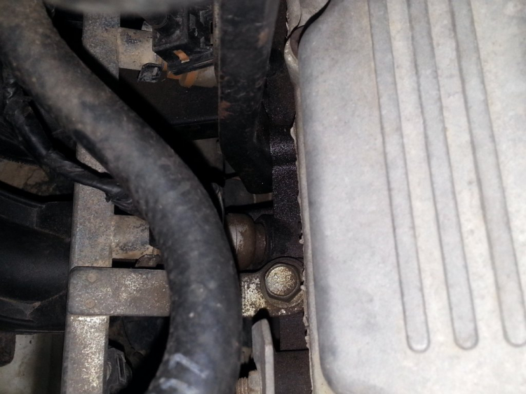

Hôm nay đi thay acqui, tình cờ thấy ngay vị trí béc phun bị ướt, mấy bác tư vấn xem có bị làm sao không? Em lo quá
Pác xem vị trí ước là nước hay là nhớt. Nêú l2 nước thì xem lại co nước làm mát
