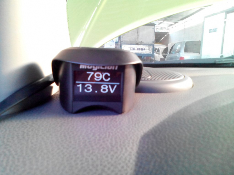

Matiz2 dùng cổng ODB1 e ko biết lắp loại nào, Sp dùng cổng ODB2 e chơi cái này có tua máy, tốc độ, nhiệt độ, báo volt ắc quyCó bác nào lắp đồng hồ tua máy cho matiz chưa?
