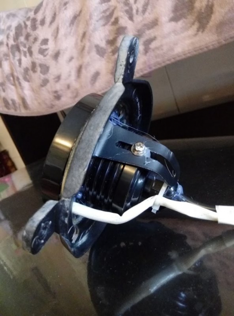

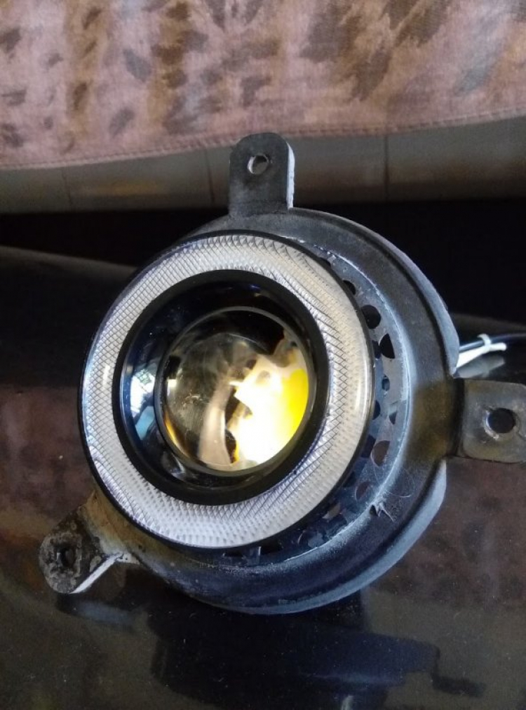

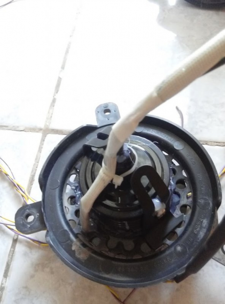

Ah, em đã lắp xong bộ đèn gầm lên giá, nhưng chưa biết đi dây thế nào, em dự định:
Nối thẳng vào đèn Demi, khi bật Demi thì đèn sáng.
Còn đèn vòng bên ngoài thì để tìm chổ nào có điện thì đấu vào.
Các bác thấy hợp lý không?
ps: Hôm rồi ra ADV làm rồi, mà thợ nó chỉ dán keo nhựa, dây quấn bằng băng keo thấy thảm quá nên em lấy lại về tự làm luôn. Đi giữa chừng mà nó đứt còn quê hơn nữa.

Vòng led angle bác cho vào domi
Đèn giữa cho vào đèn cos
Xong phim
