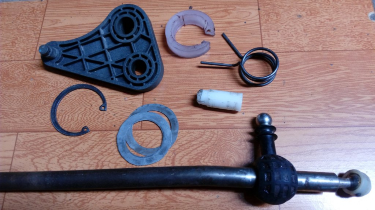

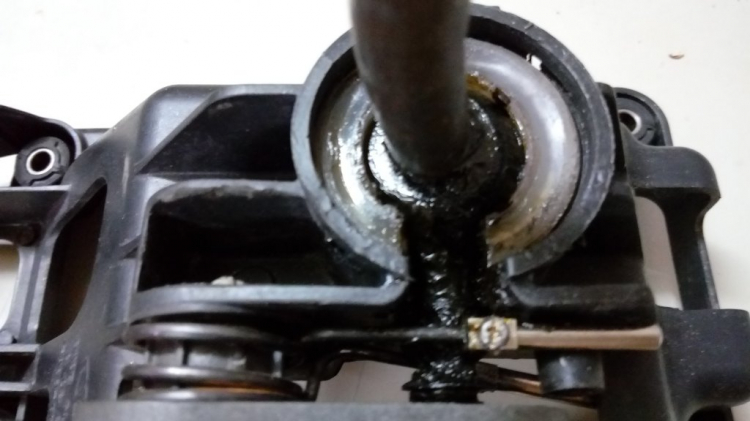

Trước tết e có mua bàn đi số mới mà chưa có tg thay, sau tết rảnh rỗi công việc mới mang ra thay.

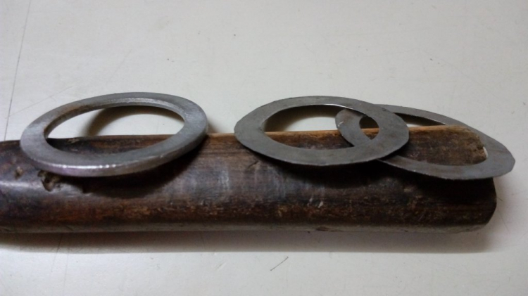

Bàn đi số cũ hơi bị rơ, năm rồi e có mở ra tiện lại bạc nhựa nhưng thấy ko đc khít lắm. Sau khi thay bàn mới, e mở ra ngâm cứu cái cũ thì thấy độn 2 miếng long đền mỏng tự cắt, thấy hình như độ dày chưa đủ nên lỏng, phần nữa là lò xo bị gãy đầu, nối thêm bằng ống thau cong vòng nên ko chắc chắn, mỗi cái nó rơ 1 tí.
Sau khi ngắm nhìn, đo đạc e chạy đi mua cái long đền dày và cái đuôi cắm điện về thi công
Đây là 2 miếng long đền mỏng và miếng dày vừa mua

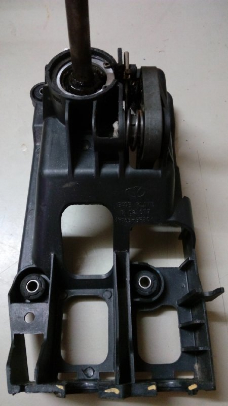

Gỡ đuôi cắm điện để lấy 2 chân cắm nối lại lò xo cho dài

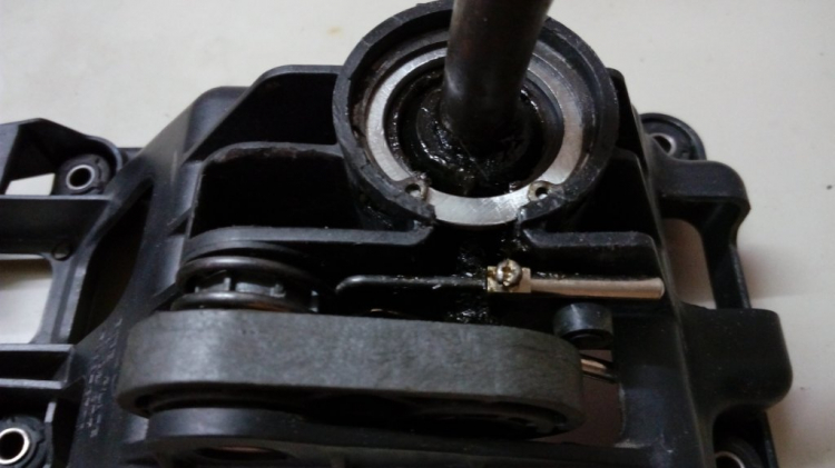

Lắp long đền dày mới mua vào
Gài khoe vào

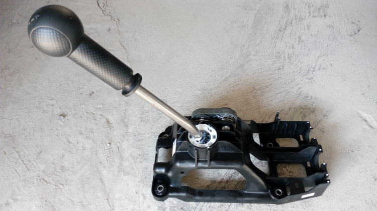

Giờ thì cảm thấy chắc chắn và pót hơn, cần số thẳng đứng

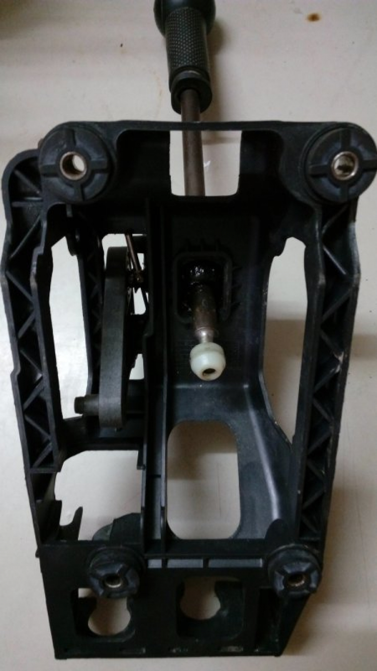

Mặt dưới
Gài khoe vào
Mặt dưới
