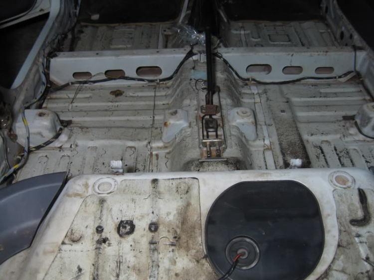

Bác tìm mua bộ cần kéo mở cửa như vầy và dây cáp mở cửa hậu (giống như dây cáp mở nắp xăng nhưng ngắn hơn):
Phần lắp đặt theo em rất dễ. Bác chỉ gắn bộ cần kéo mới vào vị trí, móc dây cáp vào cần kéo rồi luồn dây cáp ra sau cốp. Dây cáp mở cốp nó đi song song với dây mở nắp xăng đó Bác.
Bác thử liên hệ với Bác Mastco hỏi xem có bán không hen. Tiếc quá, lúc sơn xe em tháo hết ghế và lột hết thảm lót sàn lên mà không chụp hình phần này. Hình này là xe em nhưng do Bác Khangdaniel chụp.
Hai sợi Dây cáp nó cặp sát vách, cùng với bó dây diện chạy ra phía sau cốp xe:
Chiều đi làm về em sẽ chụp phần dây cáp nối với khóa cốp cho Bác xem nhé.
