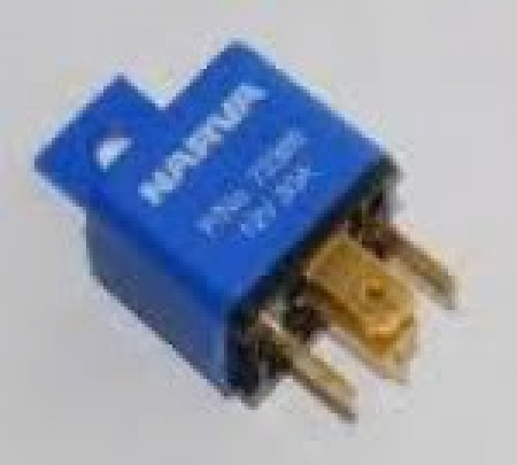

Cái cục em khoanh tròn màu xanh này có phải relay (rờ le) không các bác? Có liên quan gì đến đèn còi không ah, xe em trời mưa tiếp tục còi kêu um sùm, em nghi bị nước vô cái cục này nó bị chập
xe em k có cục này, bác tháo thử ra bấm coi còn kêu k?
Em nhớ ko rõ lắm, lúc trước ra bác Phuong TBT đi lại dây còi cũng đấu vô lại cái cục này. Bác nào biết cục này là gì ko ah?
Cái này thì em cũng potay luôn, thường thì trong hộp cầu chì chứ ta, có thể là chế ra ngoài rồi! bác gỡ ra như bác Dawm nói xem coi còn kêu ko, nếu kêu thì chắc là nó rồi! thợ đi ra ngoài! nếu đúng là nó thì vệ sinh coi em sợ bị ten ko bác!
giờ nhiều xe chế re lay riêng ,vị trí gắn treo nhờ trên dây (+) của bình ac qui(như trong hình) + gắn kèm 1 cầu chì nữa dùng bảo vệ chập còi mà không ảnh hưởng đến hộp re lay chính (vì nếu gắn kèn công suất lớn thì phải dùng re lay chế thêm này) tui thấy xe tui chủ trc đã chế thêm nên tui nghĩ vậy đó Bác,:) hay là Bác chế thêm cho chắc ăn nhe,phòng ngừa bữa nào kèn bất ngờ bị chập đang phóng ào ào bấm tin tin cho vui ai dè bấm xong đèn engine sáng lên xe từ từ vào lề,vò đầu bứt tay kêu trời không biết do đâu thì mệt lắm à:)
Tks bác nhiều, bác nói hợp lý ah, xe em cũng có chế cái cầu chì riêng này rùi mà ko hiểu sao trời mưa là còi tiếp tục kêu, hehe. Có điều nếu trời mua mà xe đang nổ máy thì ko bị mát mợi lạ.
Em tính mua cục relay chỗ bác gatre để thay mà ko biết phù hợp ko
