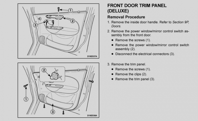

Cách tháo tapi cửa của Matiz II đây Bác Minhdngbk73 ơi. Em chưa tháo tapi cửa của Matiz II bao giờ nên cũng chỉ lấy trong service manual.
Cửa trước:

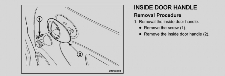

1. Đầu tiên là mở ốc tay mở cửa. Sau đó rút tay mở cửa ra một chút rồi gạt cái lẫy nhựa bên trong là có thể lấy hẳn ra. Cái này thì 4 cửa như nhau hết.
Topic chuyên về các bệnh thường gặp của Daewoo Matiz
2. Mở ốc nắp bệ tì tay, sau đó nhấc nắp lên rồi rút jack điện công tắc chỉnh kính ra.
3. Tháo 4 con ốc tapi cửa.
4. Giật nhẹ tapi cửa ra từ phía dưới. Tapi cửa cài vào khung cửa bằng 4 tắc kê nhựa. Cả tapi cửa và tắc kê đều là nhựa dẻo nên không sợ gãy gì cả.
5. Khi 4 tắc kê bung ra hết thì đẩy tapi cửa lên trên cho ra khỏi chốt cửa là có thể lấy tapi cửa ra ngoài.

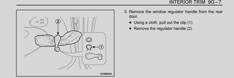

2. Mở tay quay kính. Đầu tiên dùng một vít dẹp nhỏ chọt vào giữa tay quay và vòng nhựa bên dưới tay quay cho hở ra một chút rồi dùng một cái khăn tay luồn vào vào khe hở. Giật khăn ngược lên trên cho bung cái chốt hình ohm ra. Lúc giật khăn thì nhớ đóng cửa xe vì cái chốt hình ohm này nó có thể văng xa lắm. Tìm mệt mỏi luôn.

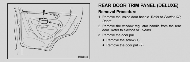

3. Tháo tay nắm kéo cửa. Mở ốc rồi lấy cái tay kéo cửa hình cái cốc ra.

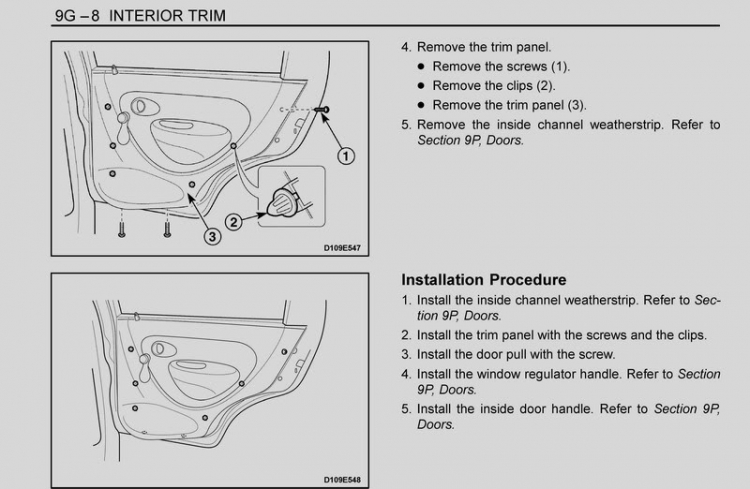

4. Tháo 3 con ốc trên tapi cửa rồi làm giống như cửa trước để lấy tapi ra.
