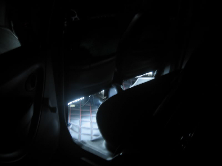

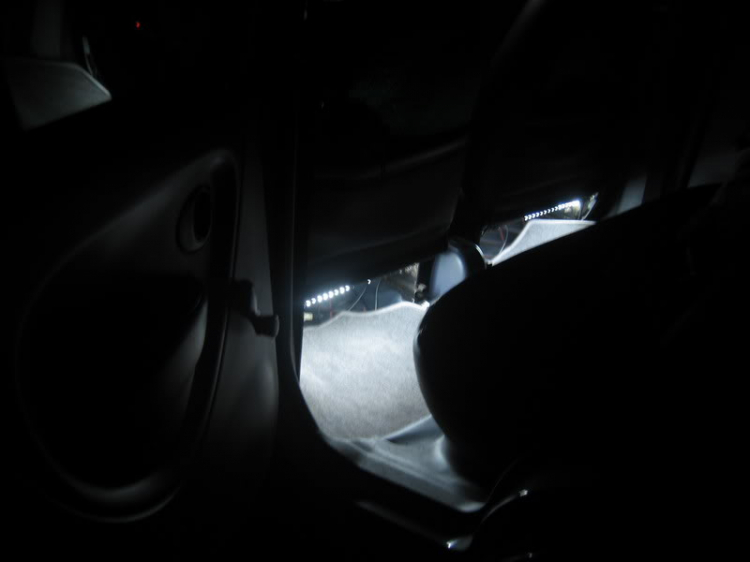

Thừa thắng xông lên em gắn tiếp đèn led dưới gầm ghế ở đây:
http://www.otosaigon.com/...tiz-m2912880-p175.aspx
Riêng đèn gầm (đèn sương mù) thì em nhờ Bác Vui đi dây điện chứ không tự làm. Em chỉ biết là đèn gầm đấu qua công tắc đèn của xe (khi nào mở đèn đờ-mi thì đèn gầm mới sáng) và lại qua thêm một công tắc riêng nữa để nếu không thích thì tắt riêng đèn gầm.
Trong bóng tối đèn led gầm ghế phát sáng như vầy là đủ để tụi nhỏ thấy đường leo vào trong xe:
