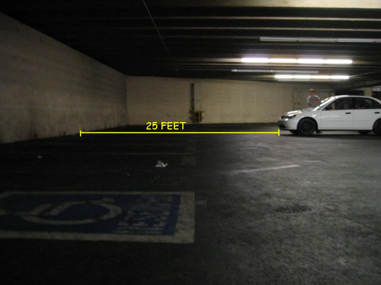

Chào Bác Giatuan_520. Thớt Bác lập mà lâu ơi là lâu mới thấy Bác ghé thăm:D Em không chụp hình thực tế nhưng có mấy tấm này hướng dẫn chỉnh đèn halogen. Mình dùng cho đèn bixenon cũng được.
Bước 1: Đậu xe nơi bằng phẳng, cách bức tường khoảng 25 feet (7,6 mét)

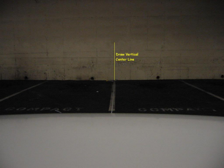

Bước 2: Canh đường tim rồi vẽ một đường thẳng đứng trên tường. Đường này trùng với trung điểm của hai tâm điểm trên đèn nếu mình đứng trước đầu xe ngắm.

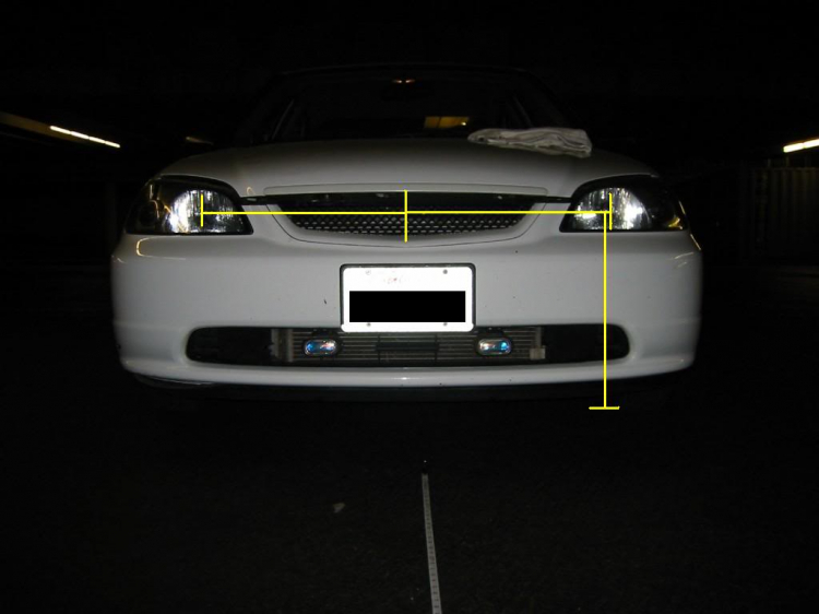

Bước 3: Đo chiều cao từ tâm đèn xuống đất và khoảng cách giữa 2 tâm đèn.

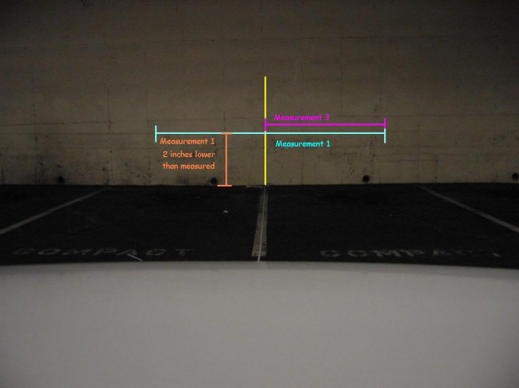

Bước 4: Đánh dấu trên tường các số đo ở bước 3 (khoảng cách giữa 2 tâm đèn và khoảng cách từ tâm đèn xuống đất). Mình cứ lấy đường thẳng đứng ở bước 2 làm chuẩn rồi đo và đánh dấu thôi.

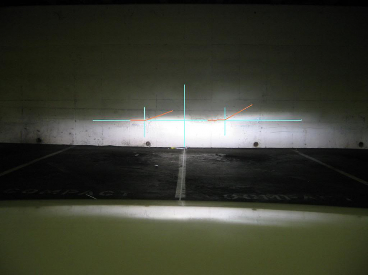

Bước 5: Chỉnh từng đèn riêng (che đèn bên kia lại) sao cho độ cao của vết cắt chiếu trên tường (đèn bixenon thì vết cắt sắc lẹm nên dễ xác định quá rồi) trùng với khoảng cách từ tim đèn xuống mặt đất.
Bước 6: Để cả 2 đèn cùng chiếu vào tường và canh chỉnh độ lệch trái-phải và độ rộng của luồng ánh sáng. Đèn bixenon của Bác Bằng gắn thì vết cắt có khoảng lõm xuống nên càng dễ cho việc canh chỉnh độ lệch, độ chụm.
