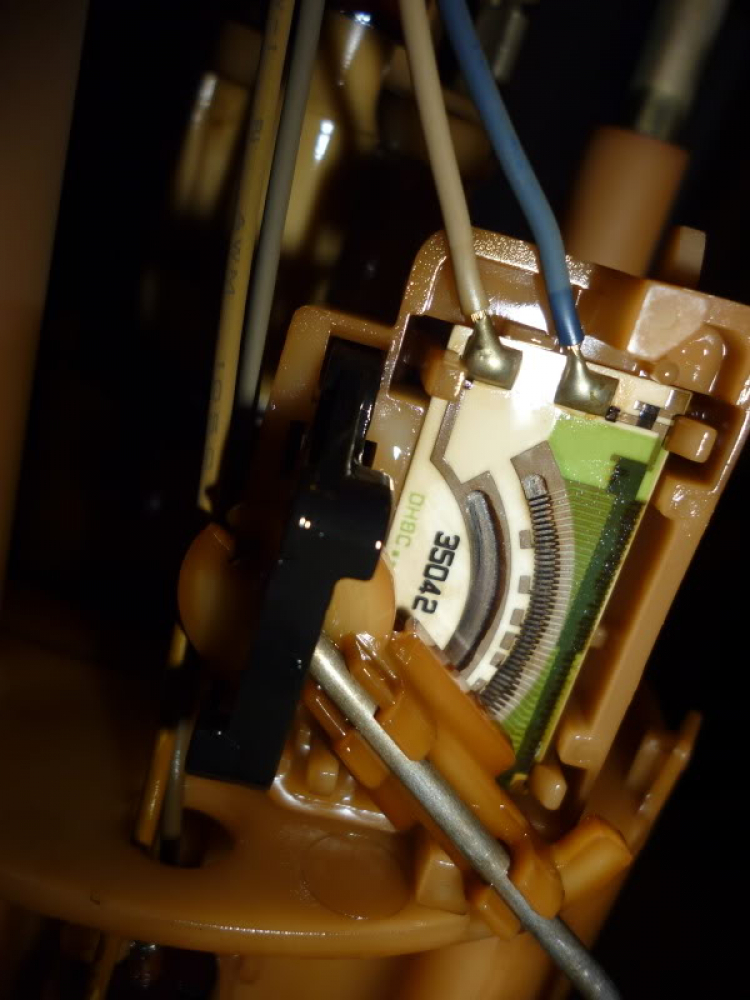

các bác ơi, cái kim đồng hồ xăng Matiz II nhà em báo không chuẩn, lắc lư hoài. Thợ bảo hỏng cái cảm biến xăng như hình này:
Topic chuyên về các bệnh thường gặp của Daewoo Matiz
Có bán lẻ cái này không các bác nhỉ? hay nó đi nguyên bộ comple với cái phao xăng nữa?
Hình minh hoạ cái phao xăng đây ạ:
