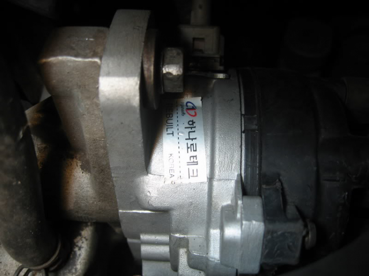

Đầu tiên là thợ của Bác Vui mượn cảm biến chân không (hay còn gọi là cảm biến lưu lượng khí nạp hoặc là cục MAP) của xe khác thay vào và chạy thử vài vòng thì thấy hết rung giật. Thế là quyết định nhờ Bác Vui mua cảm biến mới thay vào. Chạy được 2 ngày thì bịnh cũ tái phát. Em nghĩ chắc đồ ở An Dương Vương dỏm, bèn mua thêm cục xịn của Cô Mát thay vào. Bệnh cũ vẫn còn nguyên. Hic. Cũng an ủi phần nào là giờ em có bộ sưu tập MAP sensor:
Topic chuyên về các bệnh thường gặp của Daewoo Matiz

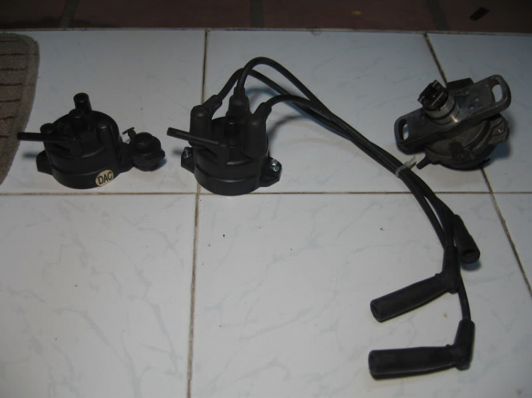

Tiếp theo em chuyển nghi vấn sang delco. Trước đây thì em đã thay dây phin mua ở Nguyễn Công Trứ và thay con quay chia điện và nắp delco hiệu DAC mua của Cô Mát. Bộ dây phin mới thay vậy mà có hiện tượng bị rò điện. Có lần em sờ tay vào bị điện giật ở dây số 3. Thế là quyết định ghé Bác Vui lắp bộ delco và dây phin second-hand hàng nhập:
Lạ một điều là khi thay vào thì xe chạy quá ngọt ngào. Em chở Bác Vui chạy test xe rất lâu. Ấy vậy mà ngày hôm sau bệnh cũ lại tái phát. Lại buồn và lại tự an ủi là giờ đây ta có bộ sưu tập delco Matiz kakaka:

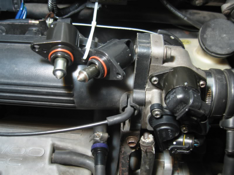

Đến lúc này em mới bắt đầu để ý là nếu sáng ra chạy mà không mở máy lạnh thì xe không bị gì cả. Chỉ khi nào mở máy lạnh lên một lúc thì mới bị. Bác Matiz99 gợi ý kiểm tra lỗi bằng đèn check em cũng làm theo và phát hiện ra lỗi 1500 cũng liên quan đến máy lạnh. Trao đổi tiếp với Bác Quangtin thì biết thêm là Matiz không có cục bù ga máy máy lạnh mà van điều khiển cầm chừng làm luôn nhiệm vụ bù ga khi mở máy lạnh.
Thế là em quyết định thay tiếp van điều khiển cầm chừng và xe chạy được gần 100 km rất ngọt. Kết quả nhãn tiền là em lại có thêm bộ sưu tập IAC Valve:
