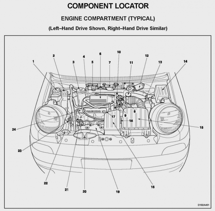

quên nhả thắng tay hoặc hết dầu thắng nha
cảm ơn bác nha. vậy chắc hết dầu thắng vì em đang chạy mà.
Nếu hết dầu thắng thì quá nguy hiểm. Bác mở nắp capô lên kiểm tra bình dầu thắng ở vị trí số 11 như trong hình dưới đây xem còn dầu không nhé:
Topic chuyên về các bệnh thường gặp của Daewoo Matiz
Nếu lúc mua xe chưa làm thì lần này sẵn mang xe ra garage Bác yêu cầu tháo 4 bánh xe ra kiểm tra và vệ sinh thắng luôn nhé. Xe em lúc mới mua về em bỏ ngoài garage kiểm tra thì thấy việc đầu tiên họ ưu tiên là tháo 4 bánh ra kiểm tra và vệ sinh thắng. À, bữa đó họ có châm thêm dầu thắng nữa
cảm ơn bác nhiều nhé. em là hok bít tí gì về điện hết luôn :( Chiều nay về em thử mở lên nhìn ngắm xem sao. garage bac Vui xa nhà em qua', định cuối tuần mới chạy sang bác ấy nhờ kiểm tra
