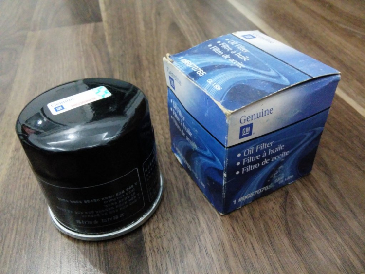

Bữa e mới vô hãng thay nhớt và lọc nhớt về ông anh vợ lại cho cái lọc nhớt, bác nào cần pm e tặng nhé. Vì xe e chỉ chạy lòng vòng nên chắc năm sau e mới cần thay lọc nhớt.
Em đã nhận được mật thư, cái lọc nhớt e để dành cho bác ý rồi nhé các bác.
Em cảm ơn!
Em cảm ơn!

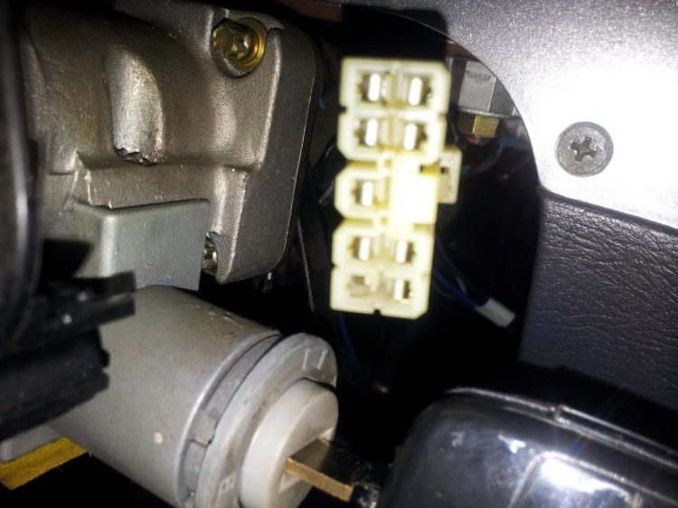

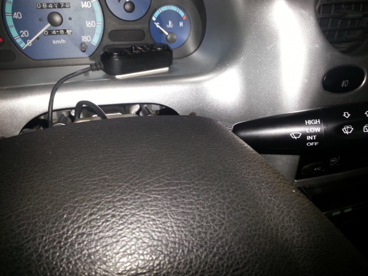

hôm nay em gắn xong gạt mưa int cho matiz mấy bác ah`, ông thợ điện gara mò 3 tiếng ko ra em với ổng ăn mớ hành cuối cùng cũng ra vấn đề cực dể luôn 5 phút là xong. bác nào thích thì đặt hàng công tác và role 6 chân về e chỉ cho nhé.

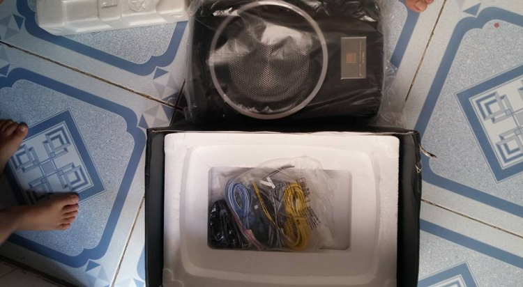

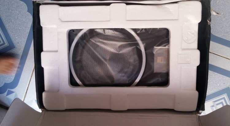

khui thùng em nó, rổ giá 1tr2 ship tận giường nhà mấy bác, bửa ra tiệm hỏi hét 2tr2 mém té ghế kkkkk bác nào muốn mua em chỉ cho nhé.

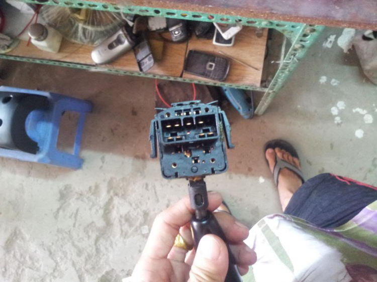

Đang rảnh làm hướng dẫn gắn gạt mưa matiz luôn
cái zin ra nó vầy,có 8 chân

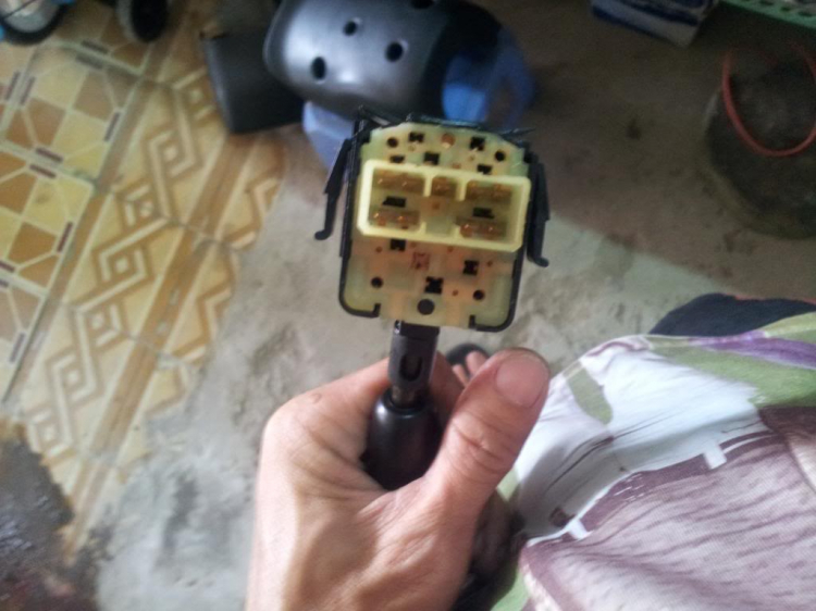

cái mới thì 9 chân
cái giắc zin cũng 8 chân

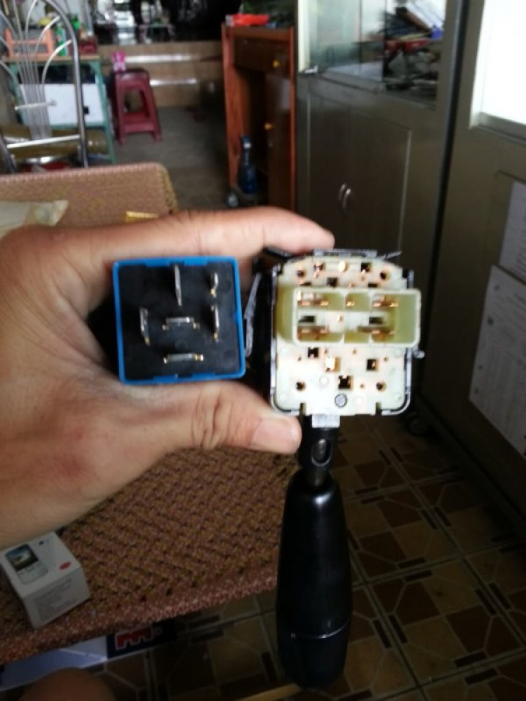

cái role và tay gạt mới
giờ vất công tác mới ra 1 bên, bắt đầu:
trên giắc cắm công tắc đảo chân số 5 và 6 cho nhau. (tức là chân 5 wa 6 và chân 6 qua 5)
Chân số 8 chuyển sang số 9, chân số 7 chuyển sang số 8.
Trích dây số 1 (màu đỏ) ra câu chân 53c vào đó. (trích dây đc hiểu là nối vào chứ ko phải cắt đôi dây ra nhé)
Cắt đôi dây số 6 (dây số 5 cũ) đấu chân 53e trên rờ le vào đường lên công tắc, chân 31b vào đường còn lại.
Chân 15 đấu vào + (dây nóng)
Chân 31 đấu vào - (là dây mass mấy bác kẹp vào con ốc bắt vô lăng cũng đc)
Còn lại chân l đấu vào chân số 7
Lắp công tắc int vào là xong quá dể phải ko mấy bác. chỉ cắt dây nối vào là xong.
Giải thích 53c 53e 31b 15 31 và chử l là ký hiệu 6 chân role nhìn là thấy.
Còn số dây 1 đến 9 mấy bác nhìn hình này là hiểu nhé.
bài này em tổng hợp lại của những bác khác hình mượn của bác tungpro1982 cho mấy bác dể hiểu sau khi em ăn hành 3 tiếng. rất đáng giá rửa kính tự gạt 3 lần, chức năng int thì 6 giây 1 lần ko khác gì xe xịn.
thành quả
