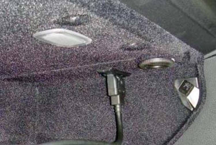

[Xe em ghi năm SX là Jun 2008. Cái jack cắm e ko thấy ở hộp trung tâm nhưng trong hộp đồ bên phụ có 2 lỗ cắm, 1 ghi 12V để sạc pin, còn 1 lỗ e thấy chắc để cắm dây 3.5 như các bác hay đề cập. Em mới đi upgrade firmware lên 3.1.3 (7E18) để thay thế cho 1.1.4 mà thấy cũng ko sáng sủa gì thêm. Mong bác chỉ giáo thêm.

Theo như mô tả, xe của bạn là Mercedes C200 K, W204, sản xuất tháng 06/2008 (tức là vẫn đang sử dụng 1 trong 2 option: Ipod Kit, và UMI, nếu xe của bạn không có cổng USB thì có thể nó chỉ có mỗi IPod kit thôi.
Từ năm 2009 trở lại đây, Mercedes trang bị thêm gói option Media Interface tương thích với nhiều dòng điện thoại hơn. Nhưng trong những năm 2007-2009, thì các dòng xe Mercedes này vẫn sử dụng phiên bản Media cũ là có gói Ipod Kit và gói UMI với chuẩn bluetooth cũ.
Bạn đã mô tả giắc cắm lắp trong hộp đựng đồ ghế phụ- đó không phải là giắc cắm dành cho Iphone để thoại, mà thực ra chỉ là giắc cắm thiết bị nghe nhạc, Ipod Kit- rất sơ khai.

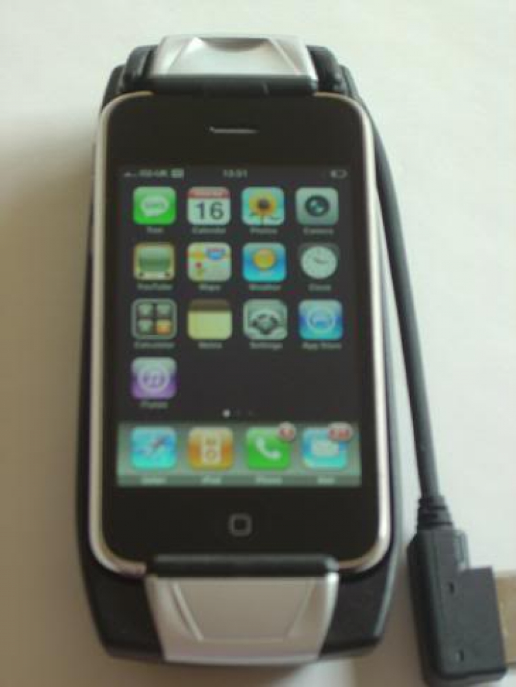

Có cách này có thể kết nối Iphone với xe của bạn, để bạn vừa thoại, vừa duyệt danh bạ, vừa sử dụng được cả tính năng nghe nhạc của Iphone trên xe.
Đó là mua thiết bị Mercedes Iphone Cradle- cái dùng cho Iphone 2G chắc là khoảng 300 USD:
Topic về C 2008 (w204)
Ưu điểm của việc nối thiết bị này với giắc cắm trên xe:
- Thiết bị vừa kết nối Iphone vào đường data của nguồn âm thanh trên xe, để phát tín hiệu.
Đồng thời vẫn duy trì kết nối bluetooth tới hệ thống bluetooth lắp sẵn trên xe.
- Đồng thời xạc cho Iphone.
- Tải dữ liệu phonebook lên màn hình COMAND để truy vấn danh bạ.
Thanks bác nhiều nhưng mình mua cái cradle này o đau bác nhỉ, e hỏi bên Haxaco họ nói không có, họ chỉ có bộ UMI, giá tới 38tr. Mắc quá bác ơi
