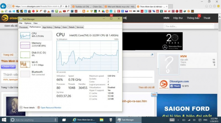

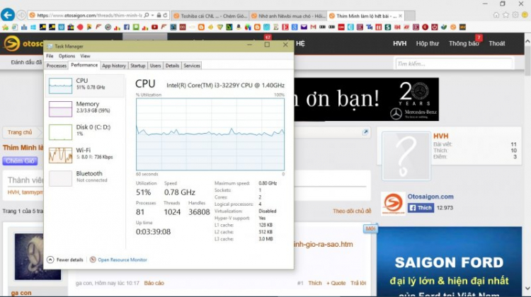

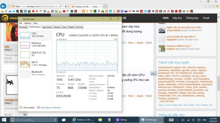

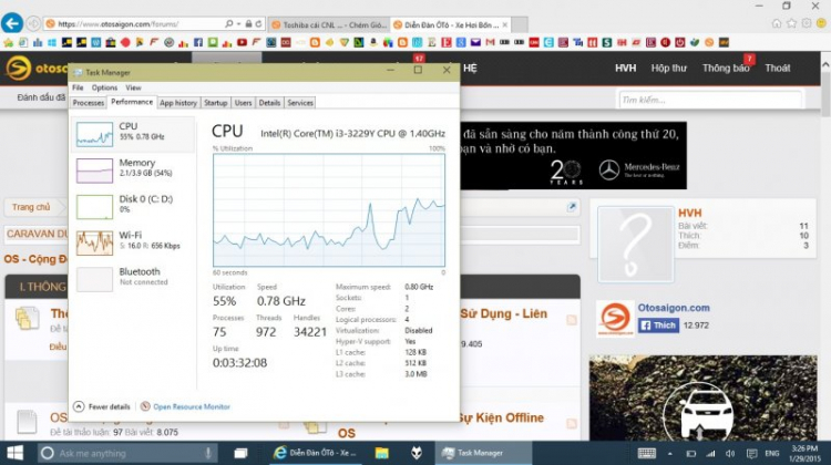

Mấy ông IT trong OS phán như CCC, toàn thầy bói mù :), Bác xxmagicxx nói đúng tãi nhiều trang OS ram chẳng thay đổi nhiều chỉ có CPU làm việc căng hơn, em mở lần lượt 1 tab, 2 tab, 3 tab:
1/ Mở 1 tab:
RAM: 1.9/ 3.9 ( máy em RAM 4G)
CPU: 16%
Toshiba cái CNL ...
2/ Mở 2 tab:
RAM:2.1/3.9
CPU: 55%
Toshiba cái CNL ...
3/ Mở 3 tab:
RAM:2.3/3.9
CPU: 66%
Toshiba cái CNL ...
4/ load hoàn tất thì nó ổn định lại :
RAM: 2.3/3.9
CPU:51%
Toshiba cái CNL ...
