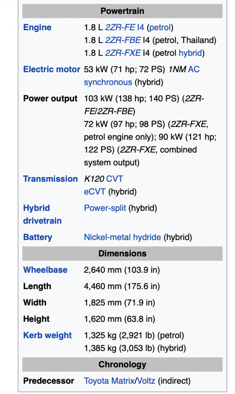

Vậy hơi lăn tăn vì máy 1.8 của bản V mạnh hơn bản HV.
Ụ, chắc quay về p.án Tàu vũ trụ cho hợp xu thế.

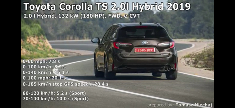

Xe Toyota các thế hệ GDi hiện tại là mạnh nhất trong các phân khúc rồi anh.
Rất đáng khen.
Xe Corolla Hybrid 2.0 tăng tốc 0-100km/h ---> 8,2s. Là mạnh đáng chú ý.
:eek::eek:.
Thông số nó như vậy rồi, mình chỉ thắc mắc tại sao khi combine lại yếu hơn tổng của 2 cái rời.
Máy xăng trong hybrid sử dụng Atkinson cycle để đốt cháy hết nhiên liệu và giảm khí thải độc => rất yếu, chỉ còn có 2/3 công suất => phải sử dụng thêm động cơ điện .
