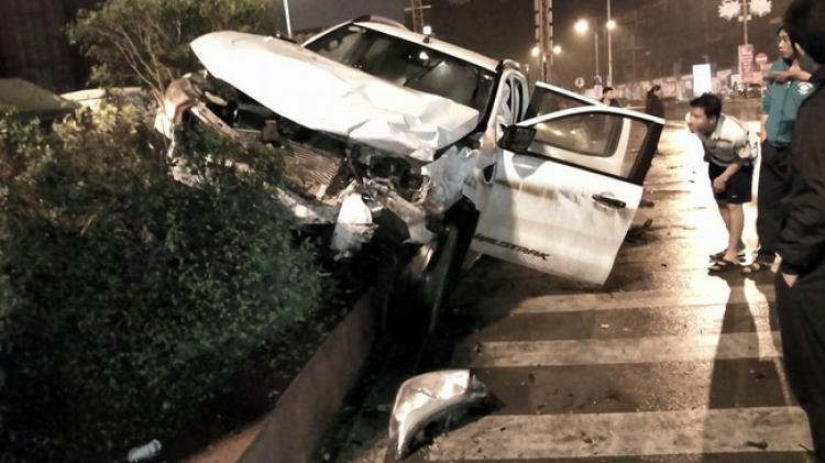

Xe an toàn cho người thì 5 sao chịu tông phía sau và bên hông là 50 55km.h, phía trước 65km.h.
Đường vvk cho phép xe tải tối đa là 50km h thì phải (hàng ngoài 60km.h?) không nhớ rõ lắm, nhưng xe tải không thể đạt tốc độ này khi chạy trên VVK.
Nếu xe tải không thắng mà đâm thẳng thì mà FT nát như thế này FT chưa đạt an toàn công bố.
Nếu xe tải đang thắng mà tông thì tốc độ tông sẽ giảm nữa, FT càng không đạt mức an toàn theo mức thấp hơn nữa.
Nói thế em nghĩ không chuẩn đâu bác, cục gạch bay 50km/h so với cục bông cũng bay 50km/h mà va chạm vào vật khác thì sẽ ảnh hưởng khác nhau với từng vật chứ bác. Ở đây nếu chỉ xét về khối lượng thì vật lý phổ thông có công thức. Động năng = 1/2mv^2 với m là khối lượng vật và v là vận tốc thì khối lượng của xe tải lonws phải khác chứ, không thể chỉ xét về phương diện tốc độ mà so dc

Tùy trường hợp nữa bác . Vụ trong hình của bác là trong nội thành , ngay ngã tư NGuyễn Thị Minh Khai + Điện Biên Phủ nên tốc độ chiếc xe tải khi đó chắc không cao . thêm nữa vụ đó là xe tải chứ không phải container
http://news.zing.vn/sieu-xe-10-ty-bi-tong-bam-dap-khi-dung-den-do-o-sai-gon-post421415.html
Còn trường hợp trong bài này ngay đường Võ Văn Kiệt , rộng thoáng chắc chạy cũng nhanh đây , gặp phải a container nữa ko nát đít cũng lạ .
Còn đây là trường hợp bentley bị ủi đít bởi container nè . chiếc 10 tỷ mà nó còn vậy thì nói chi chiếc 1 tỷ
http://tuoitre.vn/tin/chinh-tri-xa-...tley-bi-container-tong-bien-dang/1111504.html
Trong bài test va chạm là một khối sắt cứng hơn chiêc Hino nhiều, bác vào youtube mà xem.

Nhìn phần đầu và đèn bên tài của xe Hino còn nguyên vẹn thì mọi người đủ biết Fortuner nó đạt độ an toàn đến mức nào? Tôi rất thích dáng xe này nhưng tôi không tin chất lượng an toàn xe Nhật cho thị trường đông nam á. Tại sao Santafe, Sorento, Everest,... có tại thị trường Mỹ mà Forturner không có? Chúng ta nên lên án là có lợi cho người tiêu dùng, để Toy tôn trọng người Việt chúng ta.
