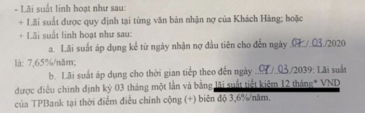

Em không nghĩ các điều khoản về thời gian áp dụng các mức lãi suất được hiểu như ý 2 bác.
- Ghi rõ giai đoạn 1 từ đầu cho đến ngày []
- Giai đoạn tiếp theo cho đến ngày []
Buồn cười thôi, đó là lỗi văn bản nhưng 2 bên đều ko phát hiện, chứ còn lâu bank nó mới chịu áp dụng theo lỗi đó :D

Trời ơi, tới gần 20 năm sau mới tính mà anh(?), lúc đó chắc cũng trả xong 7 đời rồi
Haha. Bác nói mới để ý. Các HĐ này mà bác chủ và thằng bank cũng ký thì em ạ cả 2 luôn :D.
@lthanhthai thế thì đến 2039 mới áp dụng nha bác :D
Mấy anh đọc không kỹ rồi nên mấy anh hiểu sai
Lãi suất ưu đãi được áp dụng từ lúc giải ngân đến ngày 07/03/2020
Lãi suất sau giai đoạn ưu đãi (kể từ ngày 08/03/2020) đến ngày 07/03/2039 sẽ là áp theo ls linh hoạt nhé
Chứ đâu phải từ ngày 07/03/2039 mới áp dụng ls linh hoạt
Đâu dễ ăn với bank
TPBANK viết hợp đồng như này có gọi là lập lờ đánh lận con đen không ạ?
Đâu dễ ăn với bankView attachment 2431247
Ah đúng. Mới đọc lại haha. Vậy ghi bà nó câu áp dụng cho đến ngày đáo hạn cho nhanh :D
PKN confirmed
Hihi anh xoá còm rồi. Pháp chế mà tha cái lỗi này thì lạ á.
Câu 9.b đó là hết thời hạn của 9.a xong, từ đó cho tới hết thời hạn vay là tính thả nổi.
Mềnh thấy hd bình thường mà.
Ls thay đổi 3 tháng/ lần theo ls12 tháng+bien độ đc áp dụng cho đến ngày 7/3/2039 thì chấm dứt.
Làm vầy để khỏi điều chỉnh lắt nhắt suốt time vay thôi.

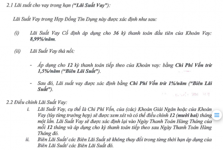

Mềnh vay cá nhân Standard Chartered, lãi thả nổi bằng Chi Phí Vốn - Biên Độ. 12 tháng điều chỉnh 1 lần. Lời ăn lỗ chịu.

Ngân hàng khác nó còn lấy Chi phí vốn + Biên độ nha anh :)
Chi phí vốn là thường dùng để tính với nội bộ anh. Ví dụ thằng đơn vị huy động là 5%, bán lên cho HO thì nó + thêm chi phí vốn vô 0.5% là 5.5%, rồi cho vay ra ngoài là biên độ 3.5% là 9%. Nếu cho khách vay mà ghi vậy thì lằn nhằn quá, khách cảm thấy thằng này sao nhiều phí quá có thể ko thích.
Vậy thì ghi là ls huy động + biên độ, và code luôn biên độ 4% cho nhanh :D.

Góc khoe nợ. Trích cái hợp đồng của SC.
Mềnh chờ hết thời gian phạt thì vay công ty 5.5% quất qua ngay.
