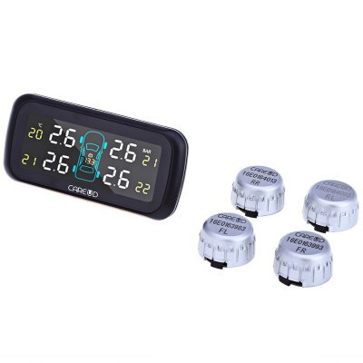

Chào các bác Osers.
Em có việc này xin các bác giúp đỡ.
Cách đây 3 năm em có mua 1 bộ HUD +TPMS của bác Tommy. Nó đã hỗ trợ em rất nhiều trong ba năm vừa qua. Đực biệt trong mấy vụ bị đinh khi đi công trường.
Tết vừa qua gấu em lấy xe đi tổng vệ sinh nên tháo bộ này ra để vệ sinh tablo. Khi lắp lại thì bị mất sợi râu anten của cục HUD. Mấy ngày sau thì tín hện nhận về kém và mất dần tín hiệu của 2 bánh xa ( trước phải và sau phải) sau đó mất tiếp tín hiệu của bánh sau trái.
Em muốn hỏi các bác Osers xem có kinh nghiệm nào có thể :
1. Khôi phục lại sợ râu anten gắn vào cục HUD để tăng khả năng bắt tín hiệu từ các cảm biến ở các bánh xa. Có thể lấu gì để thay thế râu anten này?
2. Sau 3 năm có thể pin của các sensor áp suất trong bánh xe bị kém dần ( tụt áp, gần hết pin). Có cách nào thay thế pin cho các cảm biến này?
Cảm ơn các bác !
lúc trước mình cũng mua HUD + TPMS của bác Tommy, nay tình trạng cũng giống như bác ksxdcd, bác khắc phục được hú em một tiếng nhé. tks bác.Mấy hôm nay cục HUD của em lại bắt đc các tín hiệu radio từ các sensors áp suất của các bánh xe. Tuy nhiên nó bị chập chờn - đặc biệt từ những bánh sau ( khoảng cách xa hơn).
Em muốn hỏi bác nào có kinh nghiệm có thể lắp được cái râu anten vào lỗ antenn input ( hình dưới đây - lỗ màu vàng đồng) để tăng độ nhạy bắt sóng tín hiệu radio từ các sensors của các bánh xe.
Cảm ơn các bác.
