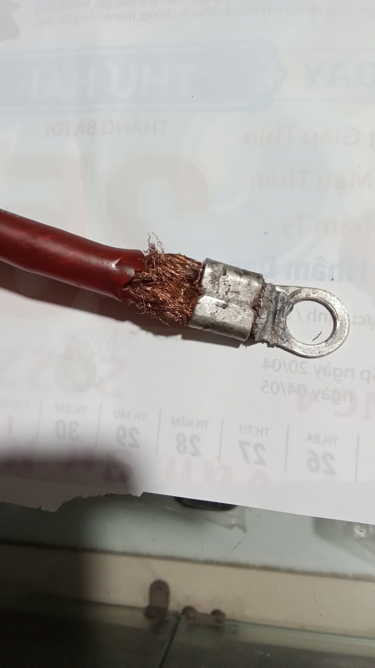

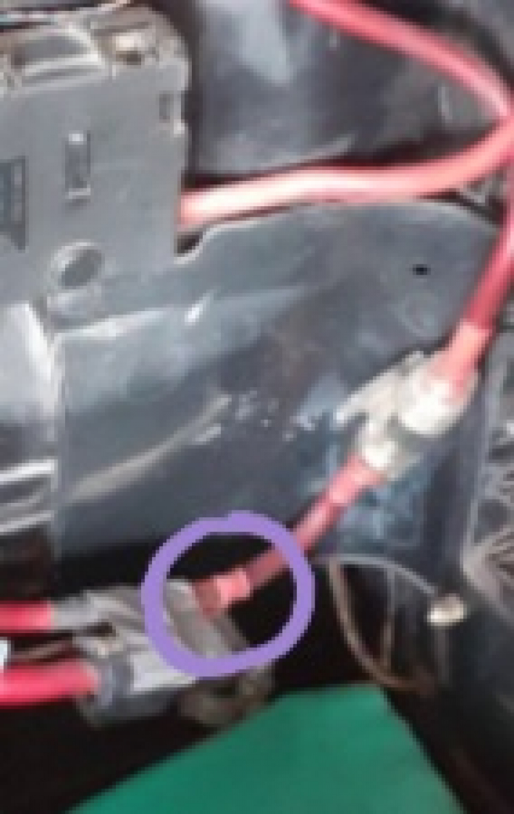

Thật bổ ích và thú vị. Em đem xe về để xử lý không thể là quyết định không đúng. Em còn dặn con gái :nếu con đã có kế hoạch đi chơi Lễ cứ thuê xe sớm. Chừng nào ba thấy ổn mới đem lên.
Vậy giờ tính sao anh ?
Tôi nói anh kiểm tra 4 hạng mục ở mấy trang trước rồi:
1. Bình.
2. Nắn dòng.
3. Điều khiển Bình.
4. Máy phát.
16/6/09
54
2.670
BMT
Anh chế thêm 1 công tắc cơ trên bình, khi tắt máy thì ngắt Mat (-) Đi.
