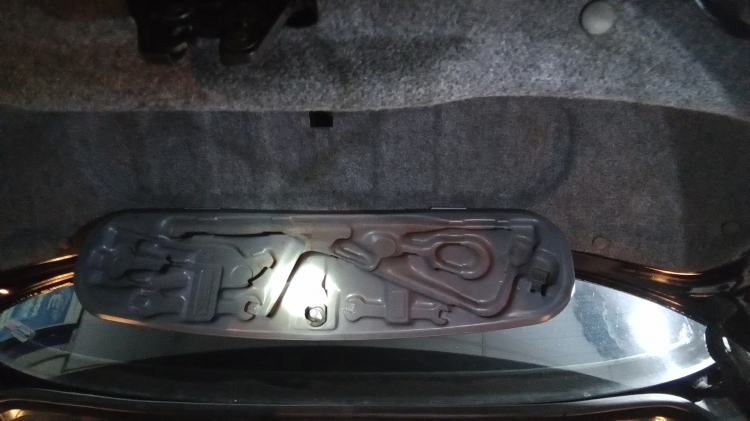

Thay bình rồi thì set time lại đi chú, bình mới thì chú có thể đề 1 - 2 chục lần cũng được, chú lấy cái đồng hồ VOM để ở nấc Vdc đo cái bình lúc tắt máy là bao nhiêu Ohms, sau đó đề lên đo lại thử xem vdc có lớn hơn lúc tắt máy không, nếu lớn hơn thì có thể đỡ lo được phần nào.
Chú sắm cặp dây câu bình để trong hộc bánh secure phòng hờ khi ra đường rồi chạy test vài vòng Rạch Giá hen.
