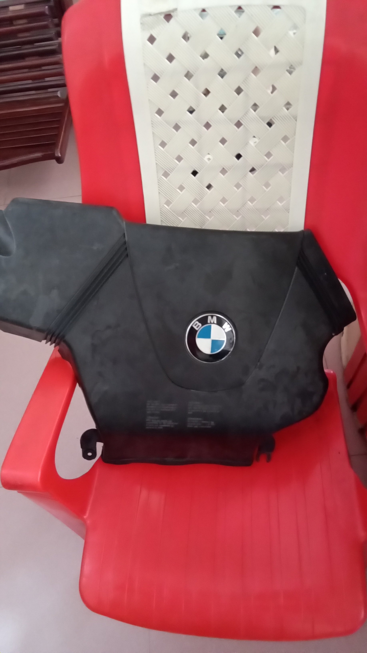

Dùng kìm mỏ nhọn nắm đầu sợi cáp bị tuột kéo rất nhẹ . . . em mở được nắp capô.

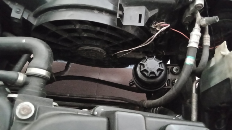

Nó đây ! Hai sợi dây trắng và 1 sợi dây đỏ nối vào cái gì là cái gì đó mà xe chưa khởi động quạt đã quay vù vù . . .

Giờ tính sao đây anh Milan ?
cái này bị câu tắt qua cái cảm biến nhiệt dưới đáy két nước và tầng điều khiển DME.
đi dây lại cho đúng thôi, còn quạt quay từ đầu mà van hằng nhiệt chưa mở thì cũng ko có nước làm mát mà làm mát đâu, sợ rì

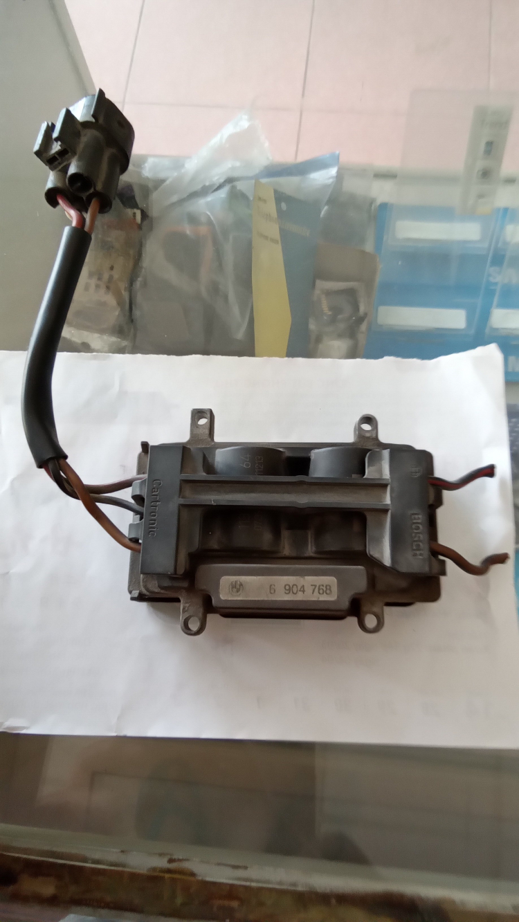

Còn cái cục bị cắt dây đây.
Cartronic hiệu Bosch.
