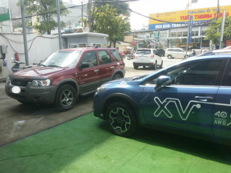

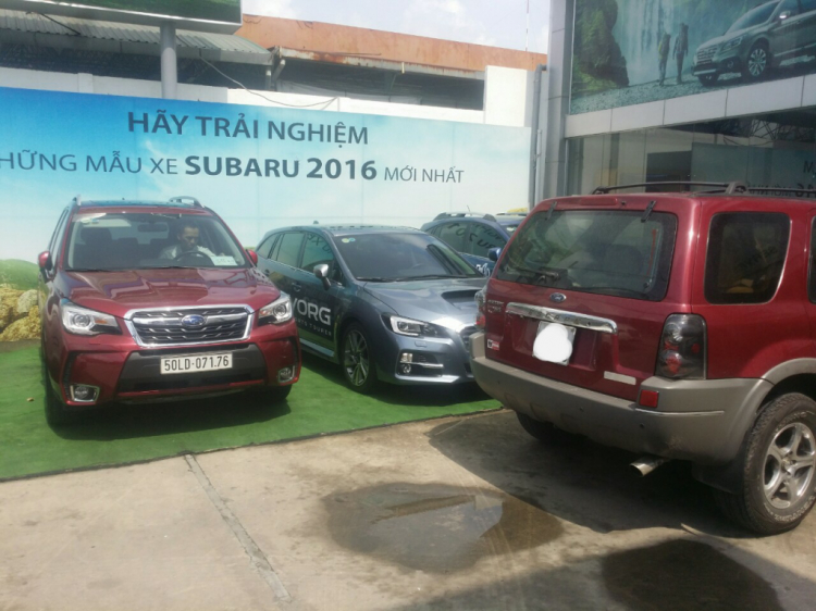

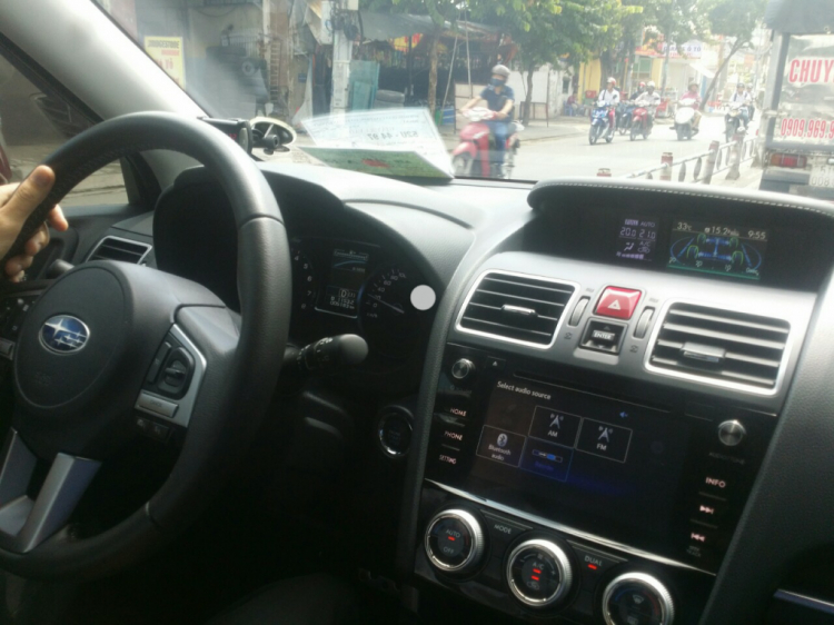

Em mới đi ngoại tềnh zìa... em này trẻ đẹp, mạnh mẽ khoản đó nữa. 237hp@ 5600rpm, 350Nm@2400, dẫn động 4 bánh toàn thời gian, Flat 4 2.0 turbo. Đạp dính ghế. Mê nhất là thử khoản cua góc tốc độ cao bánh nó rít, chưa bao giờ dám thử trên Esc vì nó hiu hiu sao đó...

Ếch 4x4 không hiu hiu khi chặt cua đâu bác. Subaru form xe giống giống escape 2009 các bác nhỉ.
