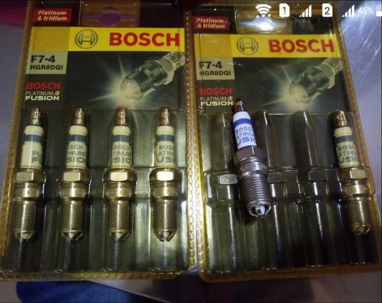

Em vừa mua 6 con bosch 4 chấu,h mang wa gara nào thay rẻ ah, gara quanh q7 lấy tiền công mắc quá
