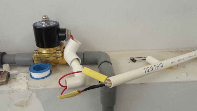

Mới đấu xong dây điện vào van điện từ . Van có tính năng mở khoá khi có dòng điện để nước từ nguồn chảy qua van tới các dây dẫn nuóc nhỏ tới từng chậu cây.
Dây điện đươc nối tới nguồn thông qua công tắt wifi để có thể đặt tắt mở tự đông thông qua hệ thống SMARTHOME
Vậy là yêu cầu của vợ đã được hệ thống SMARTHOME thực hiện . Không phải đang cà phê với mấy anh bạn già phải chạy lật đật về leo lên 3 tầng lầu hổn hà hổn hển chỉ để tưới cây.

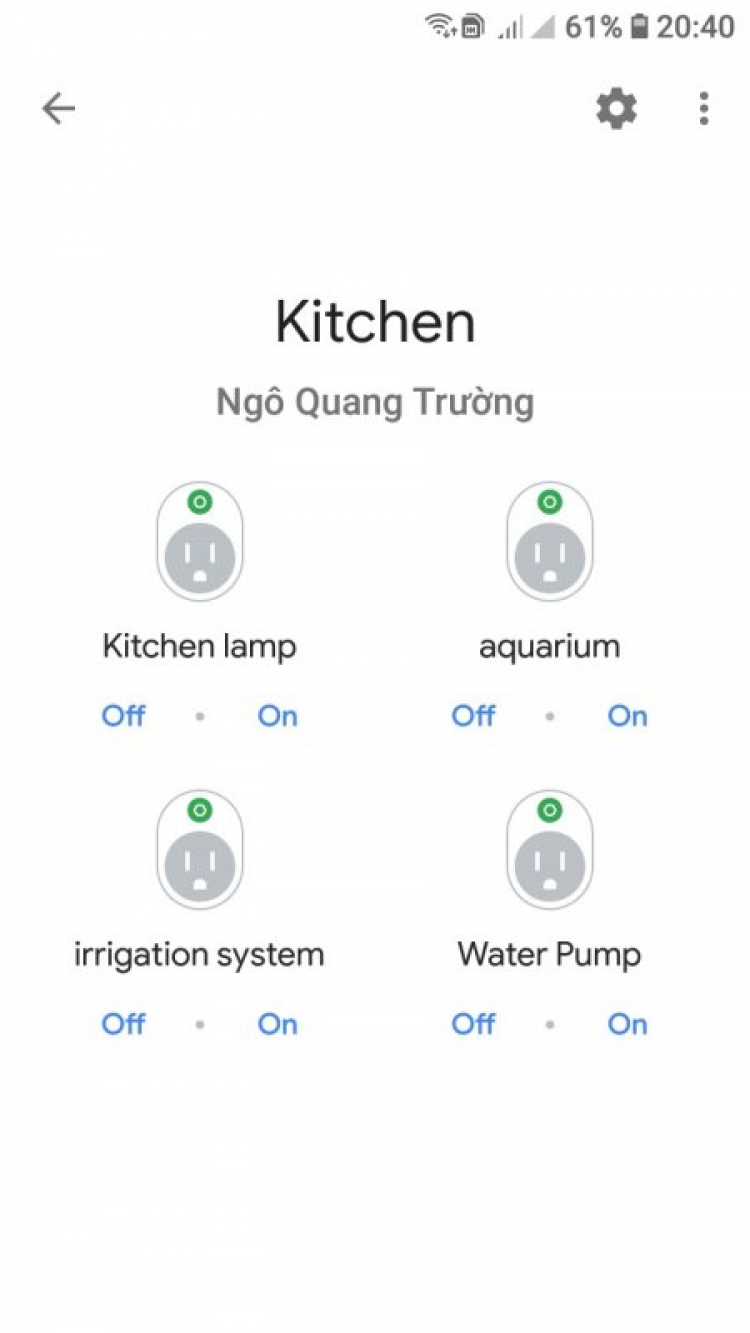

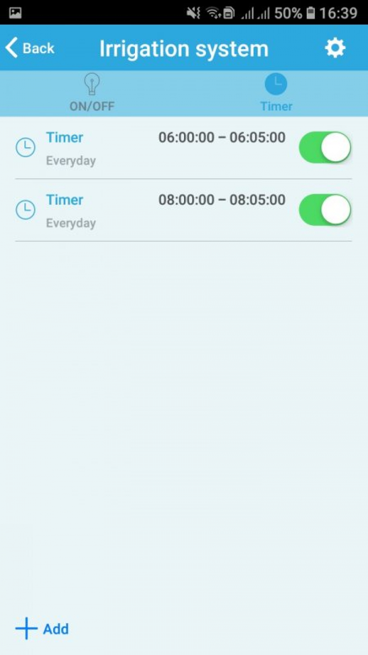

Nó có thể hẹn giờ bật tắt tự động trên smartphone
TRồng cây gì chịu nóng nắng trên sân thượng ??
Và cũng có thể link tới hệ thống loa google home thông minh để ra lệnh bằng giọng nói.
View attachment 1849343 View attachment 1849344 View attachment 1849342
Cái Van điện từ kia mua ở lazada luôn hở a? Gửi e link nhé
Xài điện 220V a có làm chống giật ko?
nên dùng timer điều khiển van điện, không cần qua hệ thống smarthome
Em đang xài, timer chỉnh cực lắm chứ ko nhanh đc bằng phần mềm.
Vd mùa nắng khác, mufa mưa khác...
sao lại cực vậy anh, mình chỉnh một lần sài đến khi nào nó hư mà. trời có mưa mà tưới thêm cũng đâu có sao
