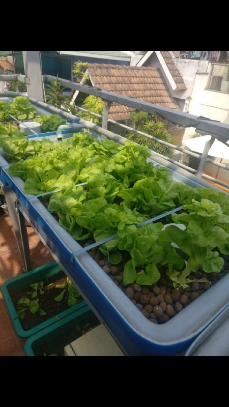

Em mới setup hệ aquaponic nè, có bác nào muốn thử hem. Nguyên lý cơ bản là nó gồm có hồ cá + giàn rau. Chất thải cá được bơm lên hệ trồng rau, nước từ hệ trồng rau quay về hồ cá nên không dùng hóa chất gì cả. Vừa có rau vừa có cá. Kết quả như thế nào em chưa rõ, nhưng thấy người ta cũng làm nhiều. Hệ này em làm có 10 khay mỗi khai 100L trồng rau + hồ cá 1m3 giá 18 chai
ZieF0j
Anh làm bên nào vậy, giá ngon đó. Chắc bgio nhiều người làm hơn nên giá rẻ hơn ngày xua nhiều
Aquaponics nhà mình nè, sân thượng được cho 5 khay thôi

Em sẽ trồng 10 khay trước
