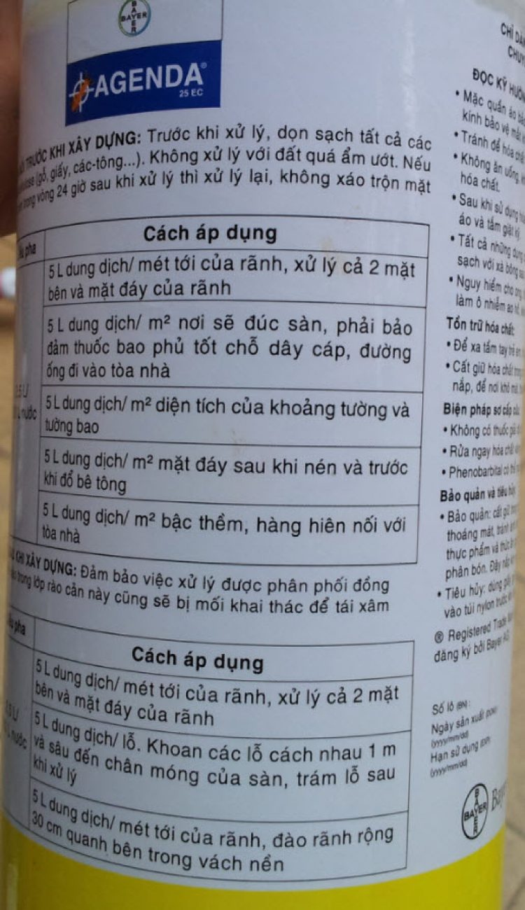

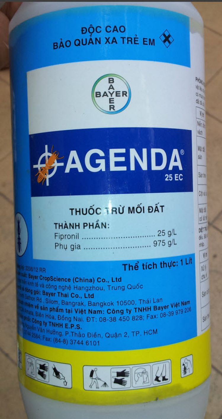

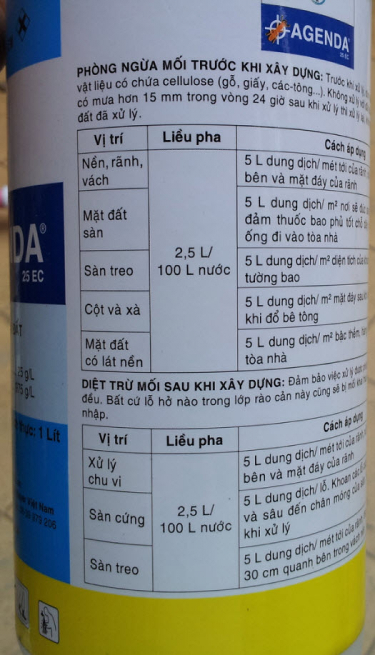

Các cậu làm tủ bếp chú ý :
1- Nền phải đào lên 20cm phun thuốc chống mối xong nén xuống, trước khi láng lớp xi măng già cuối lại làm một lớp nước chống mối trước khi lát gạch.
Thuốc Mỹ : mối gián bặt tăm tích bao 20 năm mà ko phải xài thêm thuốc gì độc hại!
2- Khi làm ổ điện và mass: nhiều cậu quên mass và lắp đặt ổ điện là cả một nghệ thuật, nhiều cậu lắp ổ chỉ xài được 60% chức năng nên thiếu an toàn.
3. Đèn: cả một đề tài hữu ích và kinh nghiệm, nhưng chưa thấy bọn CNL bàn, thôi cứ quăng đó :)
Khoán hết cho thợ shop làm thì chán lắm.
Mềnh đính chính chút : thuốc Đức
