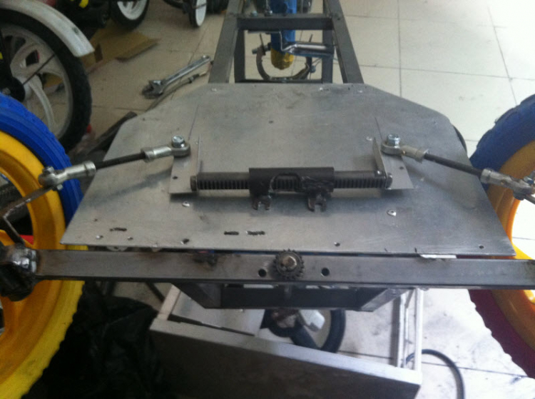

Hệ thống lái đang như thế này:
Tự chế xe điện
Em cũng muốn cải tiến sao cho hiệu quả hơn mà suy nghĩ nhức đầu mấy đêm liền.
Cách nghĩ của em là phải làm những gì đơn giản nhất, do đó mang một cơ cấu lái phức tạp lên trên thiết kế đơn giản này là sai về mặt tư tưởng.
Cuối cùng em cũng phải chọn một cách để thực hiện nhằm đảm bảo:
- Em bé xoay vô lăng nhẹ nhàng
- Xoay hết lái khoảng 3/4 vòng để em bé không cua gấp khi lắc tay (hiện tại là 1/4 vòng)
- Góc cua đúng để vào cua ngọt ngào và không mất công suất.

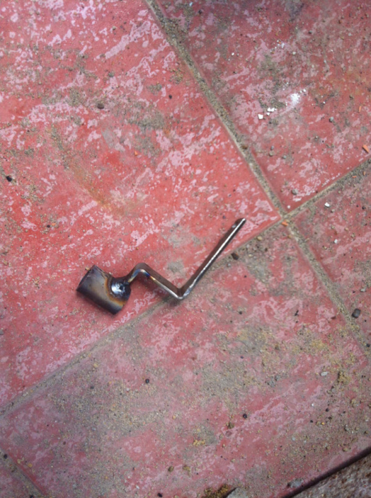

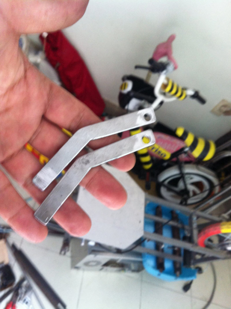

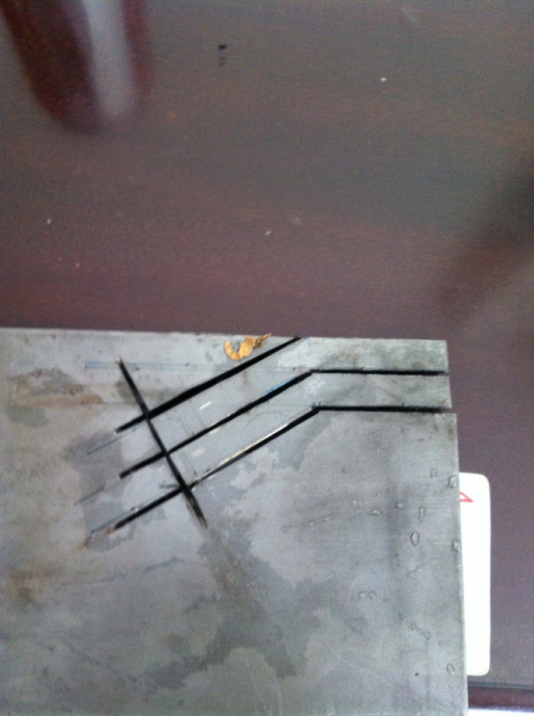

Đầu tiên là cắt 2 cái càng:
Tự chế xe điện
Tự chế xe điện
Xong rồi bẻ cong lại như thế này, mục đích để đưa thước lái xuống gầm xe
Tự chế xe điện

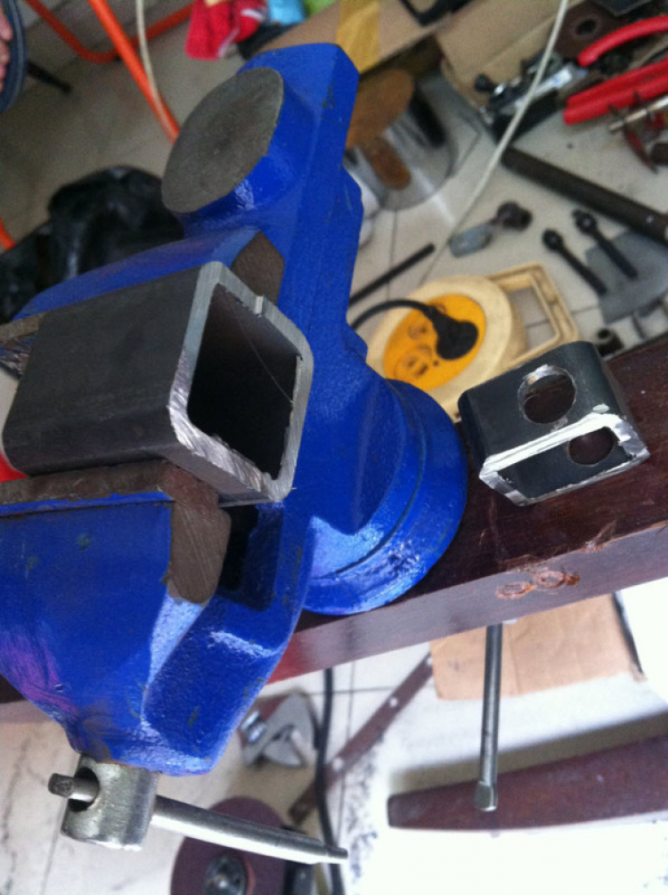

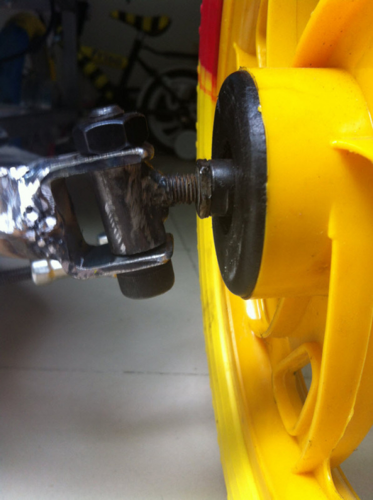

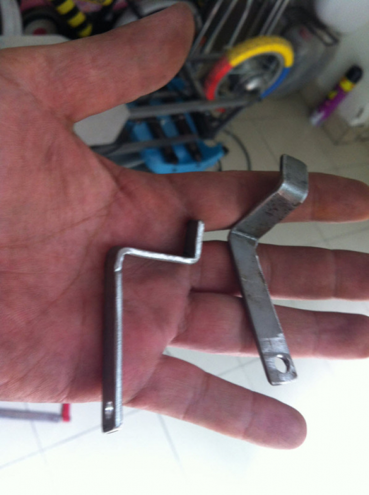

Về cái càng, (spindle bracket) vì không có thiết bị uốn sắt nên em chọn giải pháp mua sắt hộp rồi cắt một phía đi.
Đây là sắt hộp vuông 3, dầy 3 ly
Tự chế xe điện
Tự chế xe điện

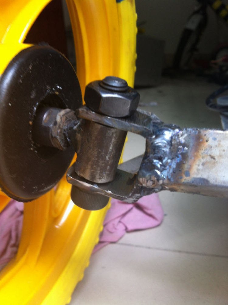

Sau khi khoan lỗ và mài một cạnh đi thì em đã có 2 cái càng rất chuẩn.

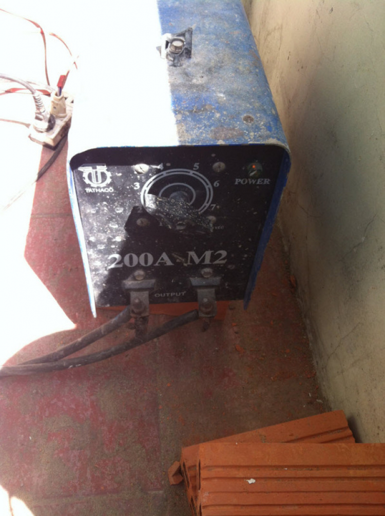

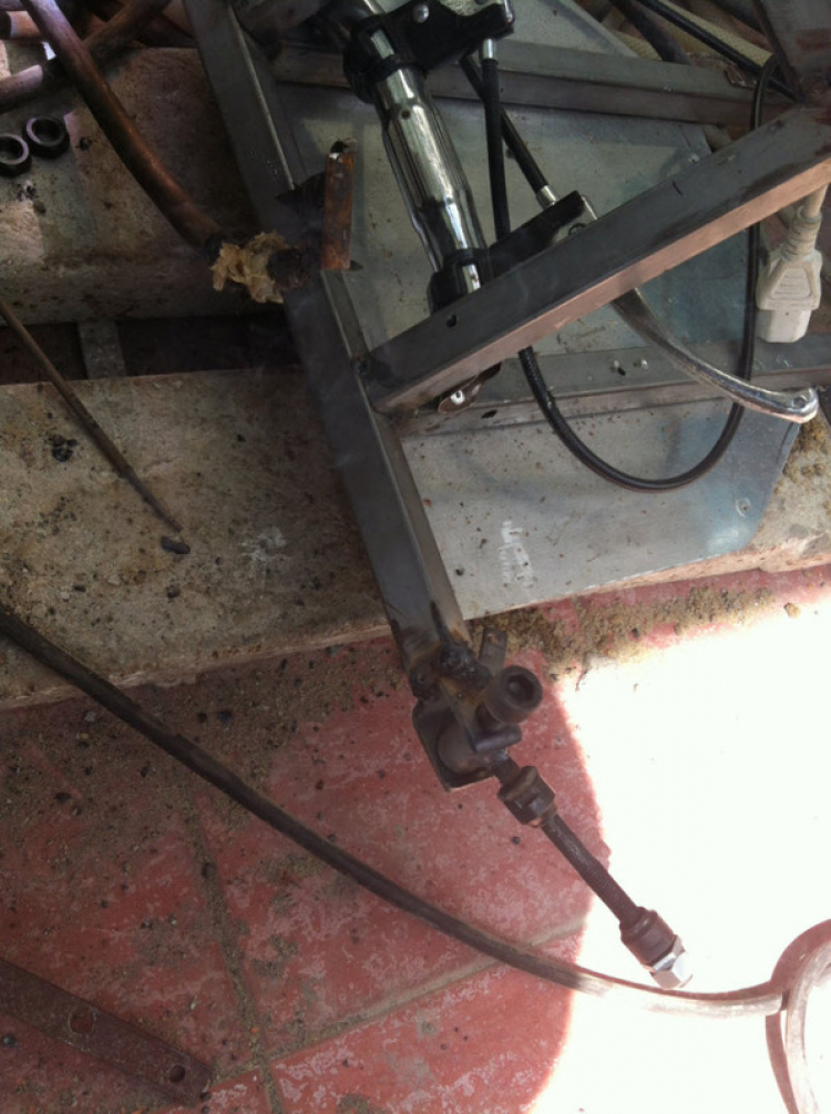

Hàn lại cơ cấu lái, em đã có máy hàn rồi đây:
Tự chế xe điện
Tự chế xe điện
Tự chế xe điện

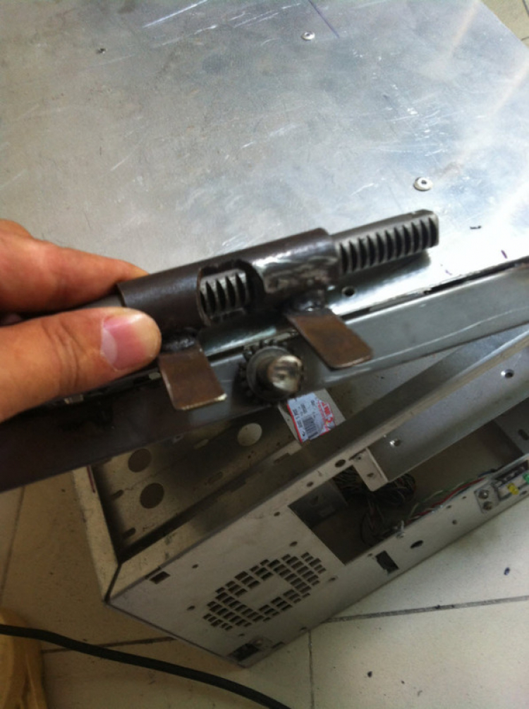

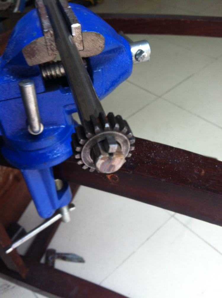

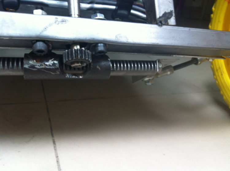

Mấy ngày ngoài chợ Hà Tôn Quyền để kiếm được bánh răng với thanh răng nhỏ nhất. Sau đó việc đầu tiên là thử xem mình có gia công nổi cái thanh răng thép Nhật siêu cứng kia không. Sau khi gia công cắt ngắn, làm ren, chọn ống để làm ray cho nó, cuối cùng em có thanh răng như thế này:
Tự chế xe điện
Bánh răng 1mm, riêng cái chốt tavet em phải làm mất 20 phút :)
(cưa, mài, mài bằng đá mài dao )
Tự chế xe điện

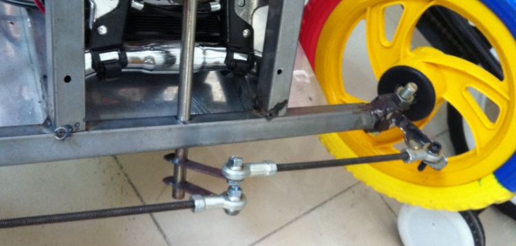

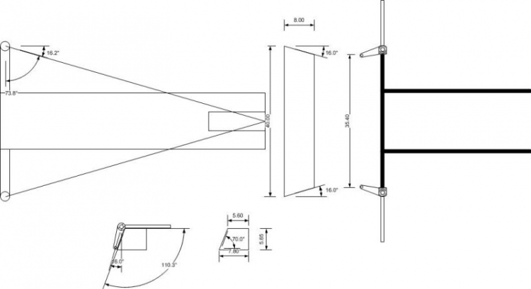

Và đây là kết quả, ông Camber
Tự chế xe điện
Tự chế xe điện
Còn đây là ngài Ackermann
Tự chế xe điện
Tự chế xe điện
Em đang tiếp tục hoàn thiện, tuy nhiên em bé đã có thể thử hệ thống lái mới
Tự chế xe điện
