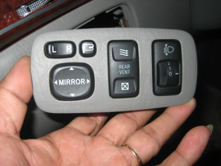

Vậy là xong phần lấy các đầu mối từ Body ECU , xong phần đấu nối Mirror - miror ECU , giờ đến phần Công tắc để liên kết 4 bộ phận lại với nhau ( Miror - Mirror ECU - Body ECU - Mirror switch ) là Okie :
Đây là CT cơ theo xe : CT chỉnh kiếng - CT đóng mở cửa sổ hông đuôi - CT đóng mở thân kiếng ( CT sienna chế + vẽ lại )
Tự hào là chiếc TOYOTA SIENNA LE duy nhất VN lắp và độ nhiều đồ chơi !
Sau khi gắn CT kiếng Điện tử và bộ này cũng đã có sẵn thêm 1 CT đóng mở thân kiếng luôn - quá tiện ( Bộ này em me trên Ebay ... 4 năm nay giờ mới có và nhờ mua được đó - thì em thấy đã rất hài lòng ![:O][:O]

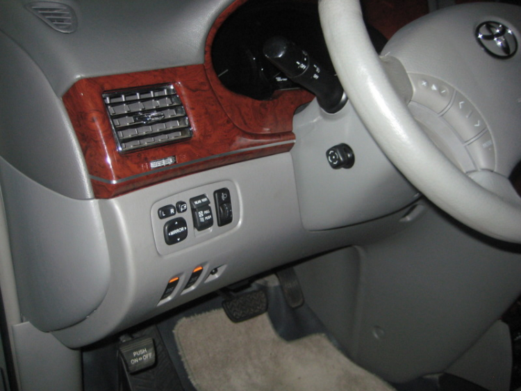

Gắn lên xe như vầy là quá chuẩn gòi ! Hehe ! Nhưng ... chưa đâu !

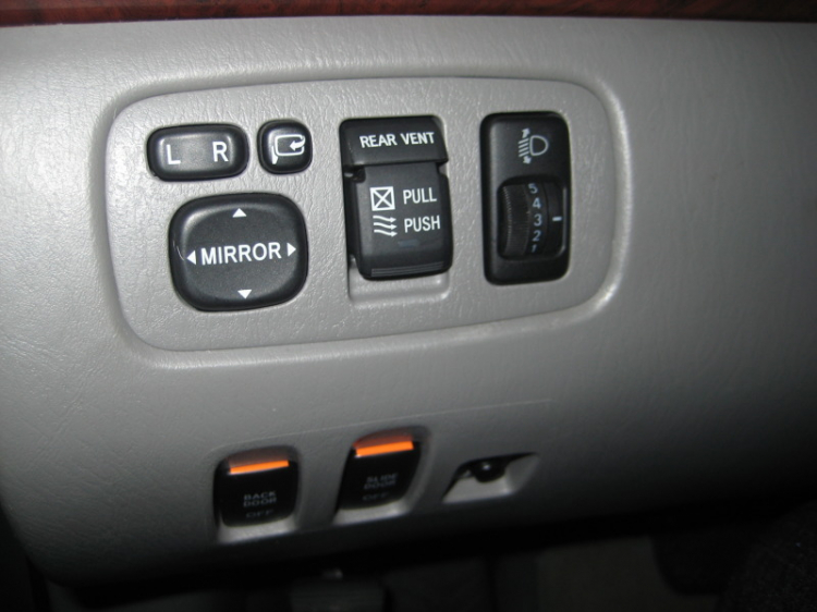

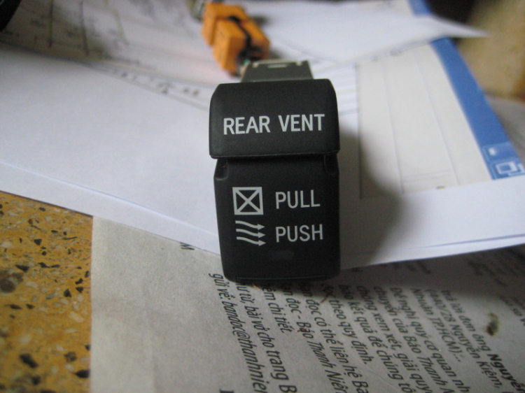

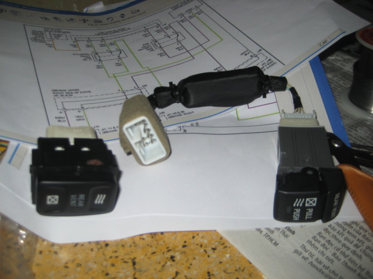

Các bác thấy cái CT REAR VENT ( là CT đóng mở của sổ hông đuôi xe - nằm giữa bộ CT ) ở hình trên và hình dưới xem nè !

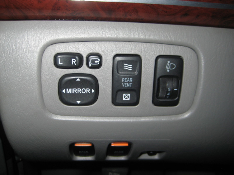

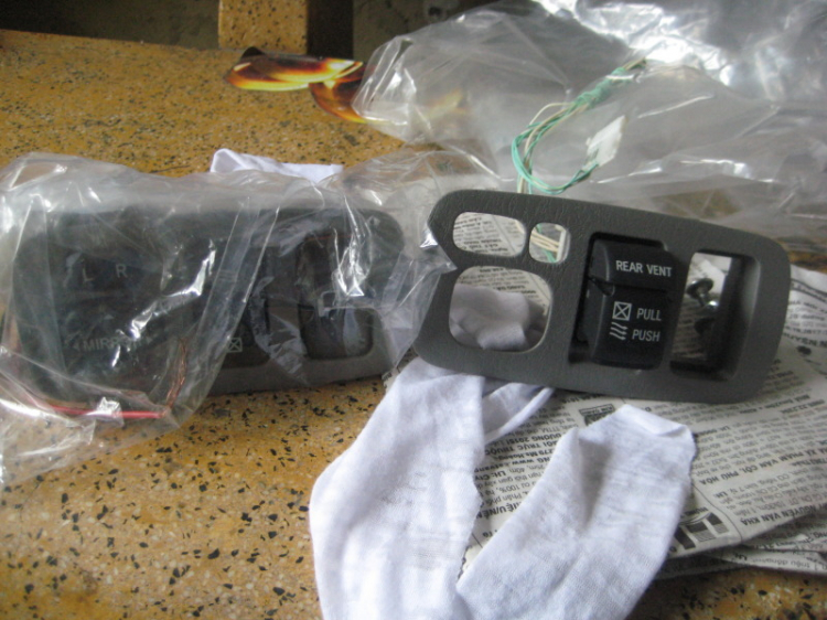

Cái phẳng phẳng là dùng cho xe đời từ 2008 về trước còn cuối 2008 -> 2010 là xài cái có khía - hình dưới ! 2 đời xe chỉ khác nhau có đúng cái Công tắc này thôi đó , vậy thì em lên đời xe luôn cho nó rồi đúng ko ! kakaka !

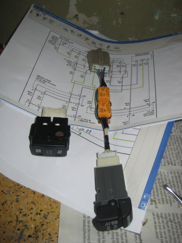

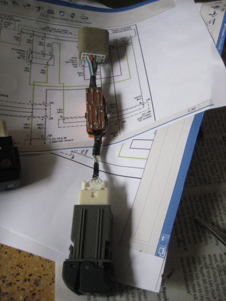

Nói đổi CT đâu phải là lấy cái này cắm thay cái kia đâu ! 2 cái mạch điện cũng khác nhau nữa đấy > Có sơ đồ điện rồi nên em nào có lăn tăn độ liền 1 bo mạch Relay mini theo đúng chuẩn :
Chỉ khác là hàn bằng tay thì ko đẹp bằng máy thui ! hhehe !

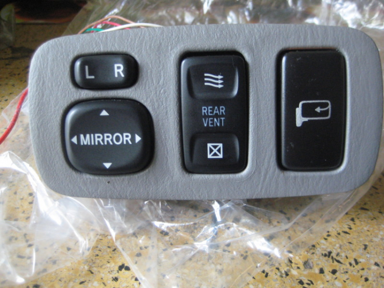

Xong bộ chuyển đổi ! đời cũ có 1 cục - đời mới " luộm thuộm ' hơn !
Hahaha ! Xe em vừa độ hàng độc vừa lên đời luôn ! Hahaha !

cho e hỏi ngu cái, công tắc đèn gầm có số để sử dụng vào việc gì vậy ta ??

Ko phải đèn gầm đâu bác ! Cái đó là chỉnh cao thấp của đèn COS đó !
