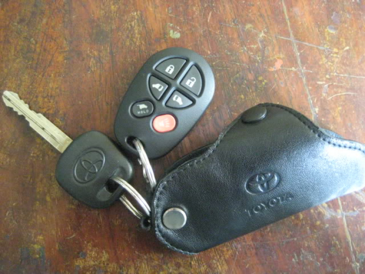

Rất muốn thử gắn cái công tắc vô vị trí thứ " 6 " đó nhưng chưa dám tháo CT của hàng " nhập " ( chưa chắc ăn gì mà tháo ra lỡ trục trặc thì uổng mất 38$ :D ) . Vậy " Hắn " đã làm điều đó như thế nào ???
Đây ! Đây là công tắc made by Cuongcualu :

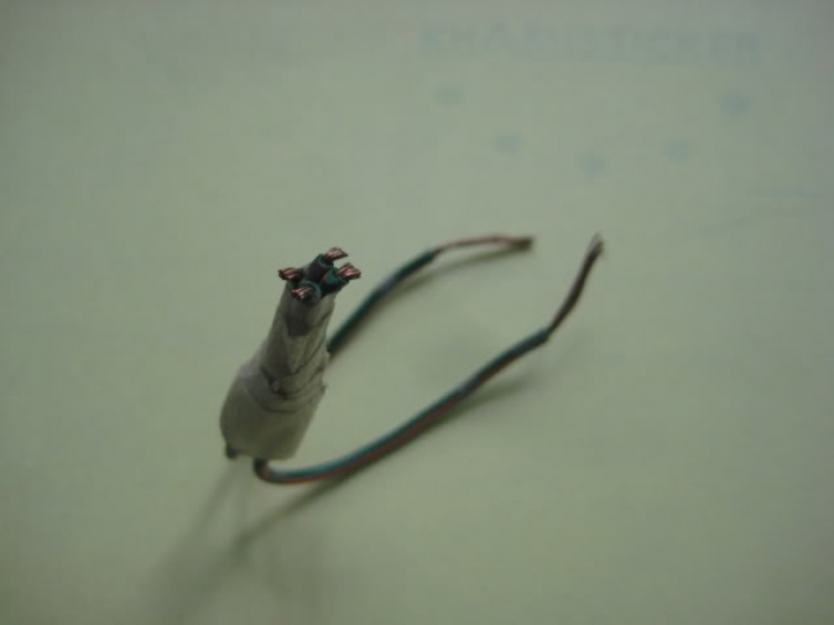

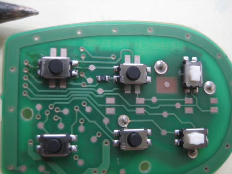

Nhưng coi vậy chứ ko đơn giản à nhe ! Trước khi làm 4 cái chân để kết nối bo mạch và 2 sợi dây chập thế CT em đã phải dùng ôm kế kiểm tra cách đấu mạch của CT zin ( Ko biết chiều kết nối mà đấu lung tung là đi luôn cái bo mạch cũng chết lun ! ) . Đúng như em dự đoán ( hình như hãng TOY nó cũng muốn thử em đây mà !!!
Tự hào là chiếc TOYOTA SIENNA LE duy nhất VN lắp và độ nhiều đồ chơi !
) 4 chân bo mạch gắn CT ko kết nối thẳng hàng mà kết nối chéo chữ X ( hú hồn

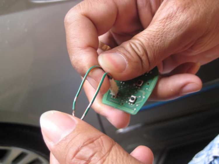

Và CT test đã ra đời như thế đó ! Nhìn 4 chân vậy chứ cũng đấu bắt chéo đó nhe ! Rồi thử nào ! Lấy CT xe ra, nhấn 4 chân vô ! 1 2 ... 3 chập 2 sợi dây :
PÍP PÍP ... ! Ôiiii ... em yêu hai tiếng PÍP PÍP đến nhường nào !!! Xong rồi các bác ơi ! Hay ko bằng hên các bác ơi ... !

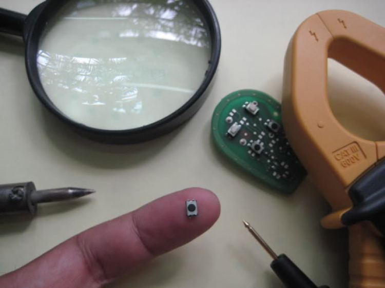

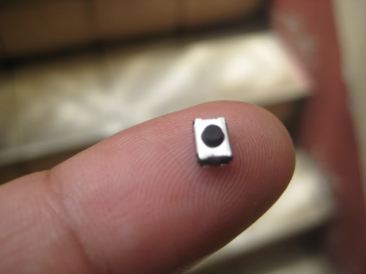

Thử đi thử lại vẫn ... thành công ! Liền ngồi vô tiến hành tháo CT " nhập " ! Nhưng cũng hơi kì công vì CT quá nhỏ , phải dùng kính lúp và mỏ hàn điện chấm tách từng chân ra :
" Nó " nhỏ như hạt gạo các bác ạ :

Gỡ ra khỏi hàng " nhập " và gắn vô CT zin của xe mà muốn nổ con mắt luôn !
Thấy lem nhem quá nhưng ko sao vì hàn xong kiểm tra mạch ok và bấm thử lại thấy ...Píp PÍP nữa ! Sướng đến đêm ko ngủ được các bác ạ !

Tới khúc cuối mới lộ "hàng" nhé....hoa tay như vầy thì khg "độ chế" được gì đâu:D:D:D:D:D. hoặc bác Cu này thuê người làm, hoặc là bà cả nhà bác ý làm:D:D:D:D:D (kidding)
@bác Cu: bữa nào hẹn ra cafe "cho" em mấy cái công tắc nhé...RX350 có mấy cái nút y chang của bác luôn
