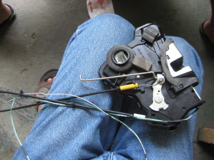

Tiếp đến cái khó hơn - Tay nắm ngoài ! Nghĩa là sẽ độ CT sao cho khi cầm tay nắm cửa kéo ra thì Bộ auto sẽ hoạt động kích ben đẩy cửa ra mà ko bị kẹt nữa !

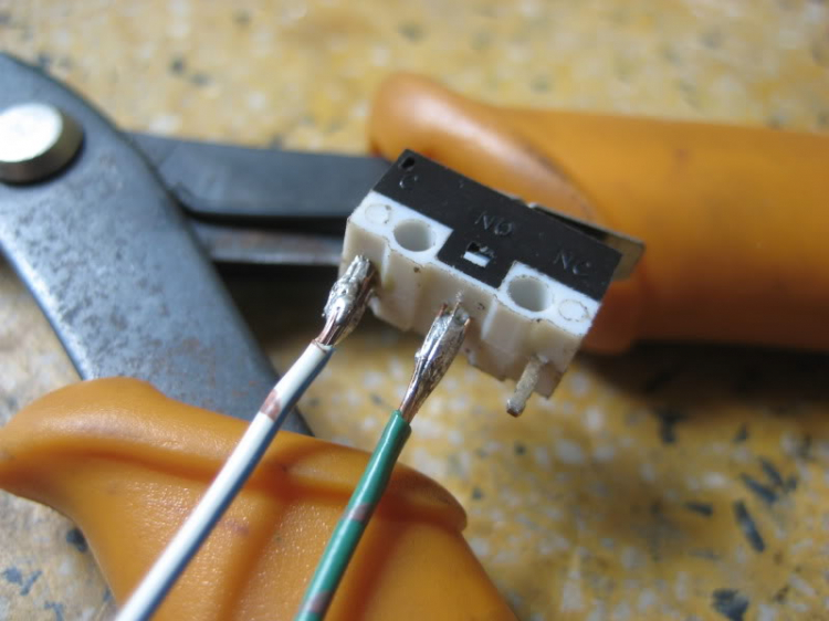

Lại tháo cái ổ khóa ra ! Khoan 1 lỗ vô Tay đòn khóa ngoài , xỏ 1 con vít vô và vặn bọc ra ngoài con vít một khúc vỏ nhưa dây điện - màu kem kem đóa ( Làm cái đè Công tắc cho êm !

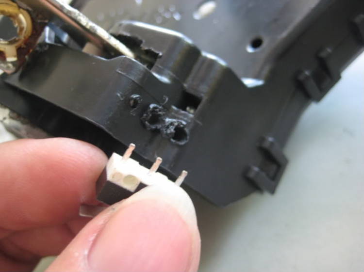

Tiếp tục đo chân và dùi lỗ phần thân nhựa !

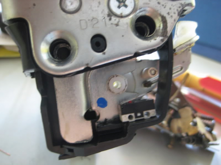

Ướm CT vô nào !!! Quá xinh ! Quá gọn !

Giờ chỉ còn hàn dây ...

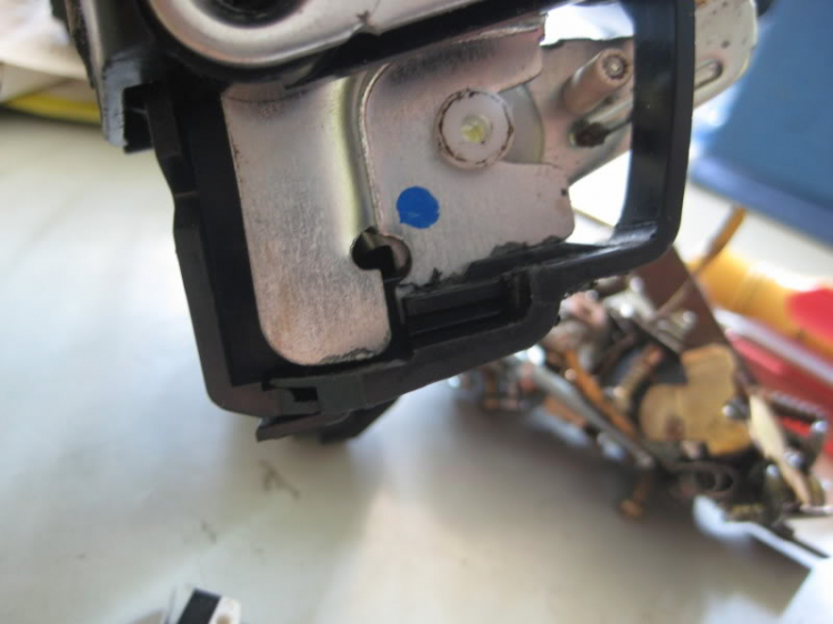

... xỏ dây - ghim CT vô vị trí !

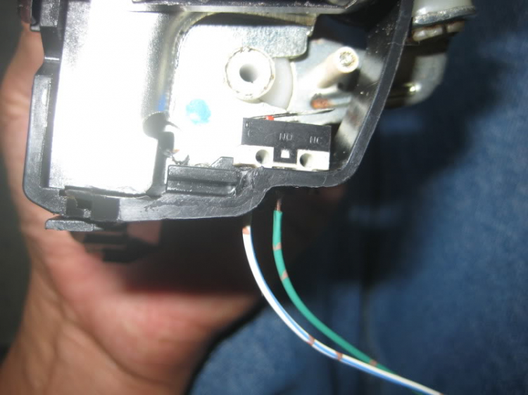

Marcro để các bác thấy rõ khi Kéo tay nắm ngoài đòn bẩy sẽ đẩy tay đòn xuống - thân tay đòn có con vít bọc nhựa xẽ hạ xuống đè tấm mồi CT - Nối mạch ! Zậy thui đóa ! Chưa ai làm được đóa ! :D:D

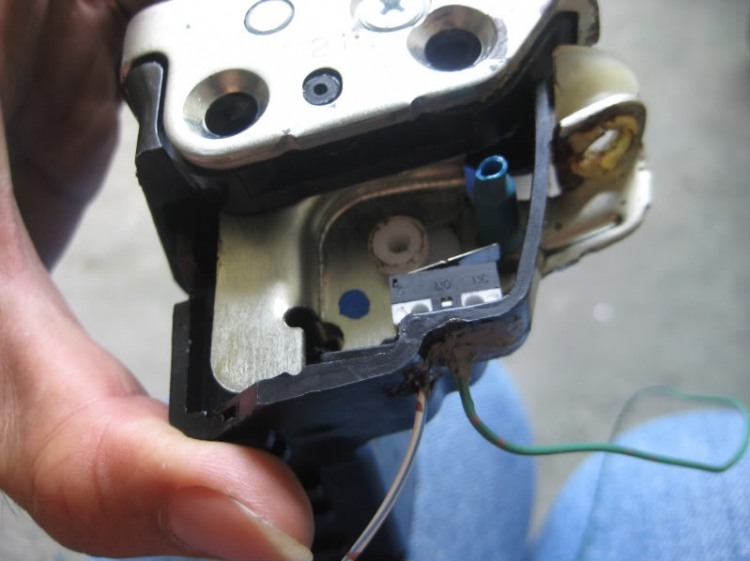

Hàn chân cố định CT và bọc thêm con vít 1 lớp ống nhựa xanh nữa cho feeee !

Kéo dây và trả bộ Lock về vị trí ... Zinnnnn !

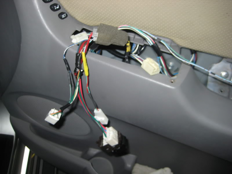

Độ xong gòi thì lại ráp vô ! Cửa phụ trước đây có 3 giắc giờ lên tới gần ... chục giắc lun ! haha
