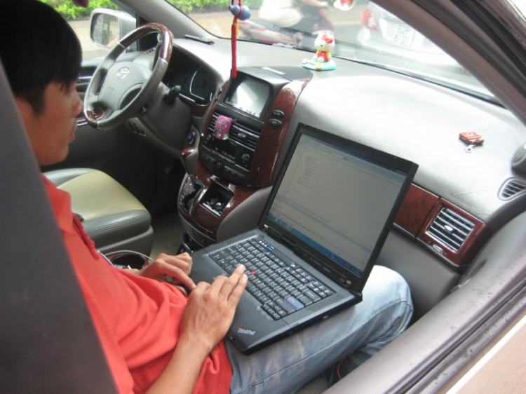

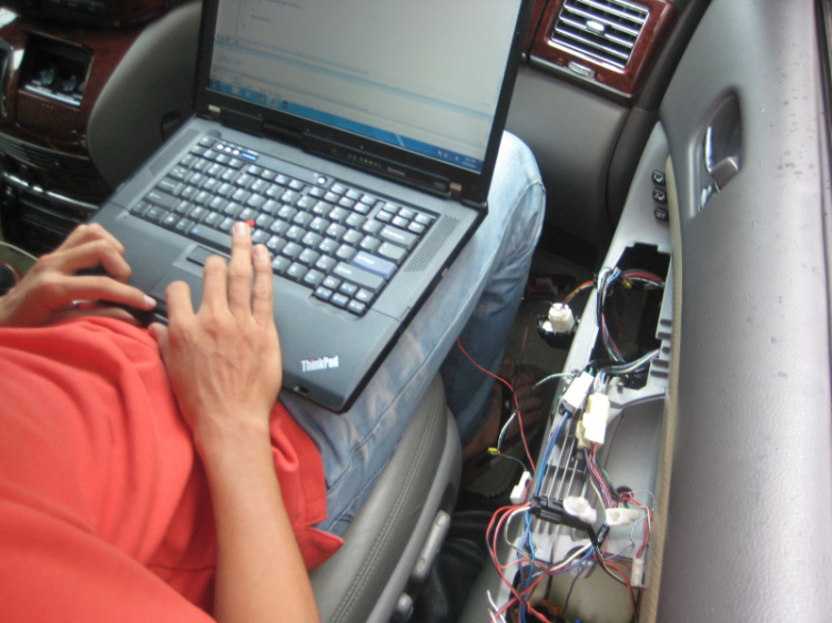

Thầy Giáo Sơn mặc dù đã dựng phần mềm lập trình hoạt động cho ECU từ trước nhưng khi làm thực tế vẫn phải viết - chỉnh - sửa lại :
Tự hào là chiếc TOYOTA SIENNA LE duy nhất VN lắp và độ nhiều đồ chơi !

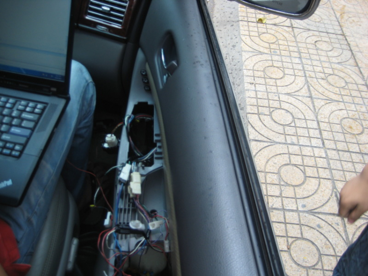

Vừa chỉnh lập trình vừa test chức năng tại chỗ !
Set cái này theo đúng yêu cầu của em mất gần ...1 ngày ! Cám ơn Thầy rất nhiều !

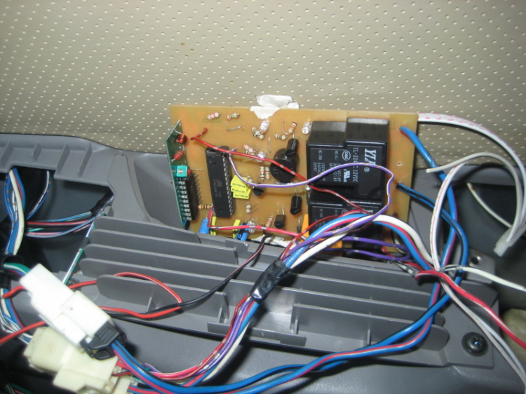

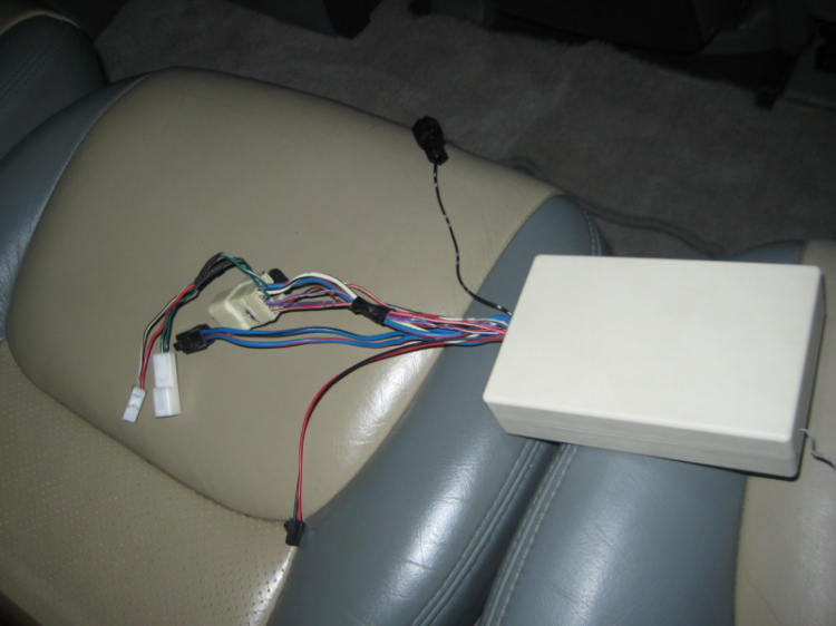

... Và bộ "Auto Door ECU " Made in Sơn - Phương ! đã hoàn thiện !

Để thiết lập các chức năng theo ý muốn rồi cài trương trình cho Chíp khiển ( Chạy nhanh , chậm , Mạnh , yếu , Cài lock , mở lock ... Tất cả những gì bạn muốn ! ) thì đã phải " đốt cháy " và bỏ hết 5 con " Rệp " này mới hoàn thiện được chứ có đơn giản đâu !
