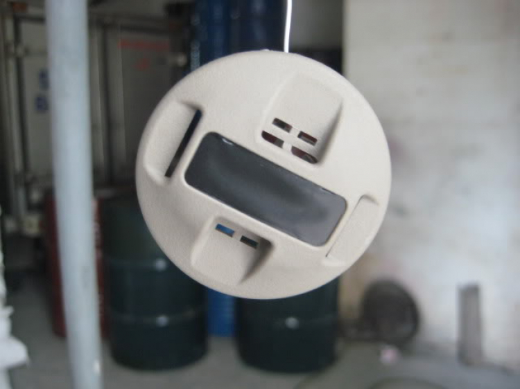

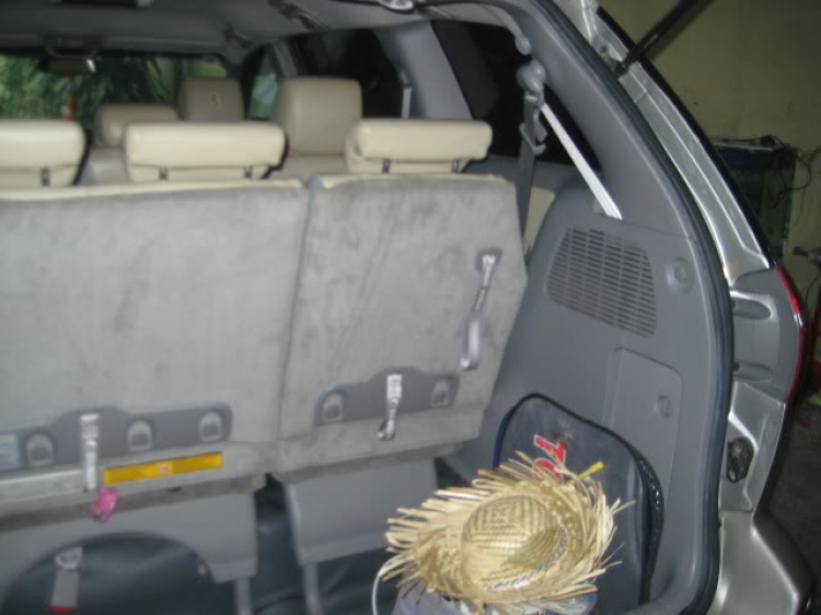

... cái cảm biến nhiệt khoang sau do cậu em gom hàng bên kia từ xe có nội thất màu kem vàng ( xe em màu xám ) nên trước khi gắn em phải rã ra sơn lại cái nắp :
Tự hào là chiếc TOYOTA SIENNA LE duy nhất VN lắp và độ nhiều đồ chơi !
Từ màu kem tự chỉnh màu và sơn :

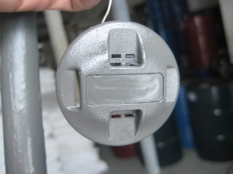

Sơn xong chờ khô ... 1 ngày ( vì là sơn Epoxy nên sau 8 tiếng mới khô )

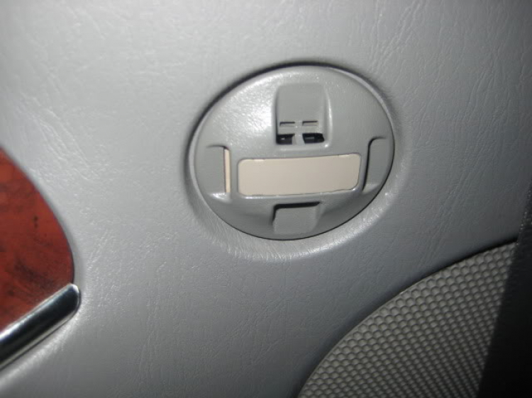

So màu với nắp đậy trong xe nè ! giống chưa ?

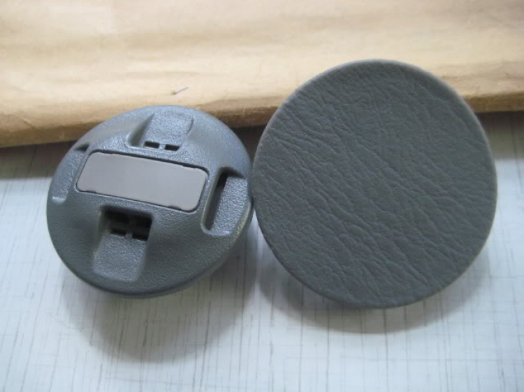

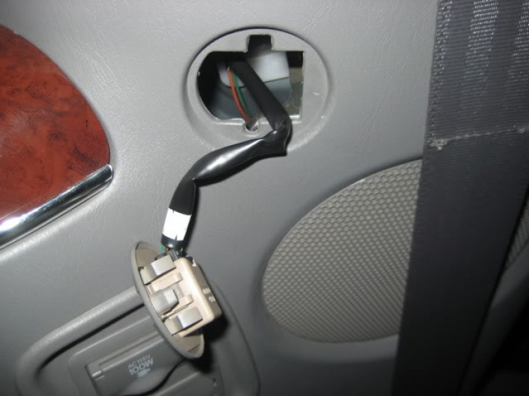

Luồn dây và đấu nối vô cảm biến nhiệt ghế sau :
Nắp mặt sau vẫn màu kem nhưng có chi ! ai thấy đâu !

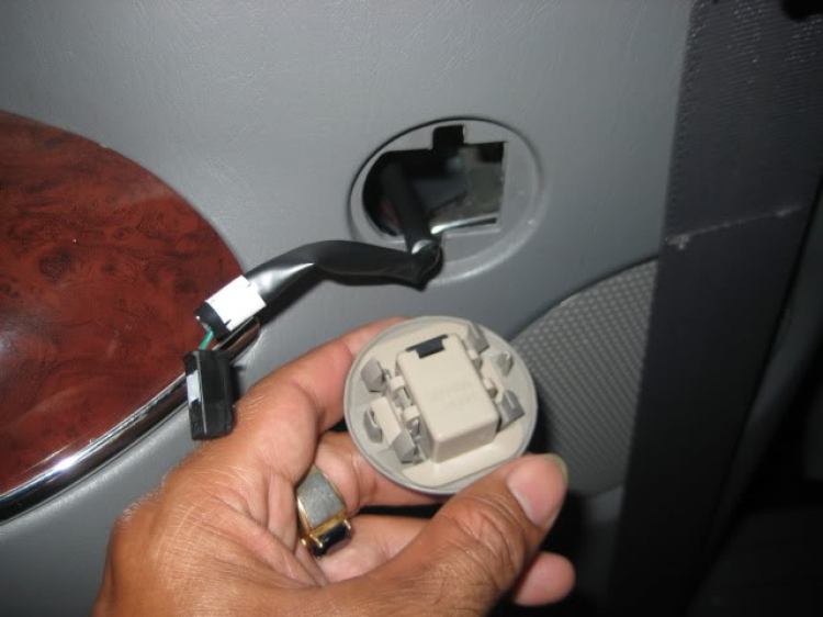

Ghim vô tấm ốp hông vừa vặn nhưng sao lại có miếng hình chữ nhật khác màu kìa ??? hehe ! Tấm đó là miếng nhôm cảm ứng em ko dám sơn sợ cảm biến bị " câm " nên đành để nguyên !

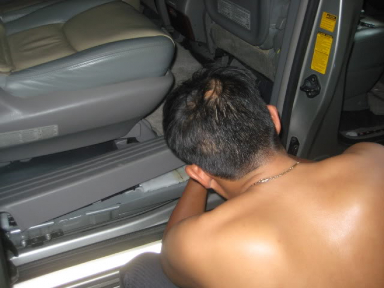

Xong phần đuôi ! Trả lại hiện trạng cũ :
Đi dây lên phía trước ...
