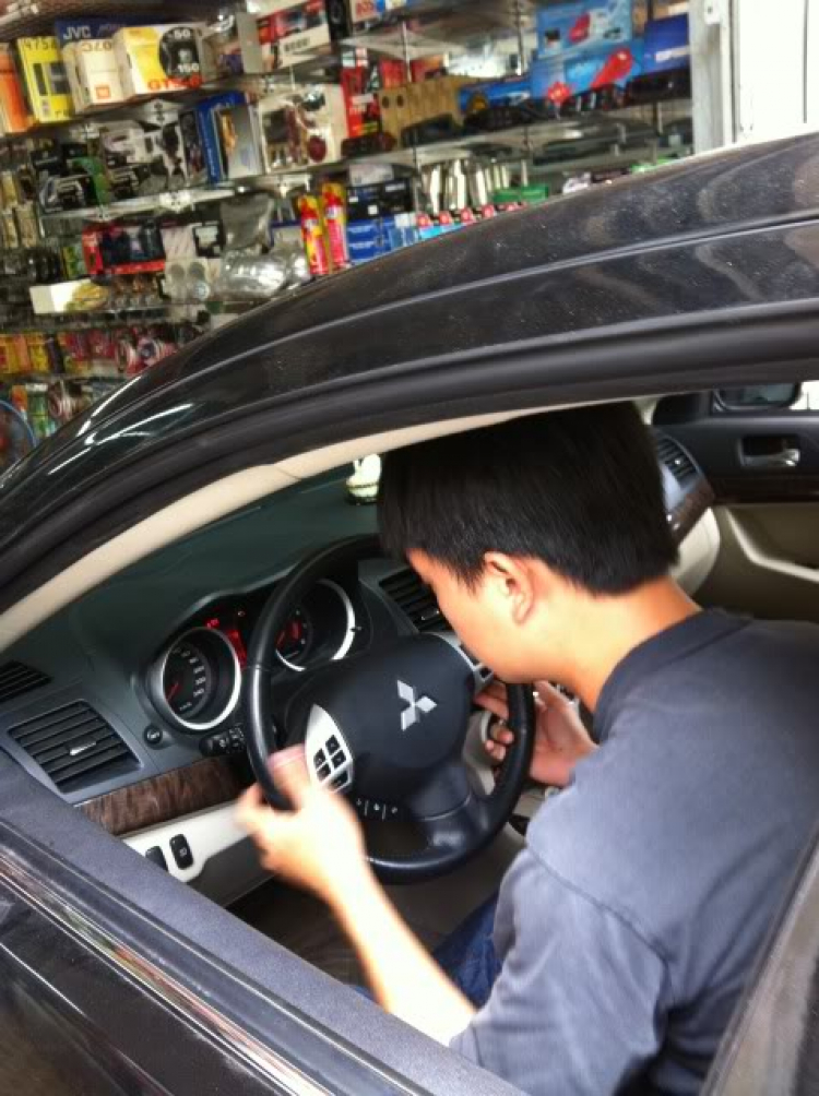

Dậy thuật sớm và đem em nó đến thẩm mỹ viện
Tự hào là chiếc Lancer Fotis đầu tiên ở VN  độ memory seat

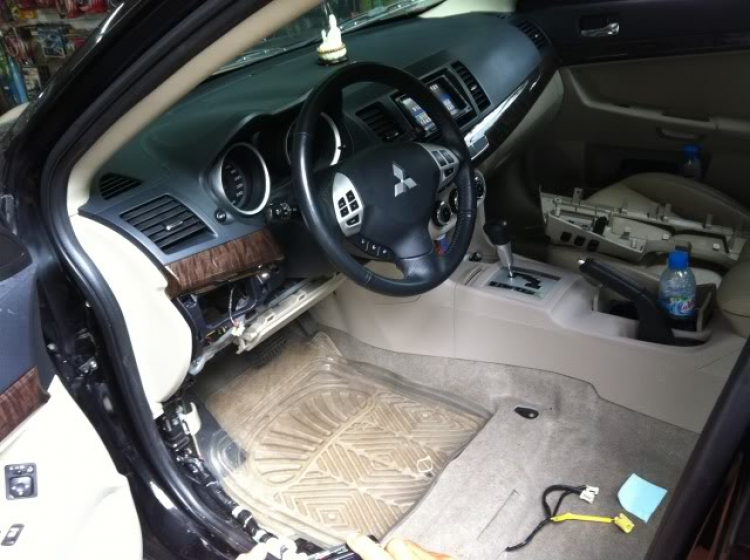

Bắt đầu tháo nội y em nó ra xem xét..

Rất chuyên nghiệp còn hơn cả thợ, bác Lương thậm chí còn chỉ cho thợ phải làm gì, chắc sau này bác Lương mà mở tiệm điện tử cho xe sẽ đông khách hàng lằm đây

Dây nhợ hầm bà lằng, em nhìn vào hoa cả mắt, nhờ vậy qua thuyết minh của bác Lương, em khám phá ra xe mình có thêm phần sưởi ghế, sấy kiếng...

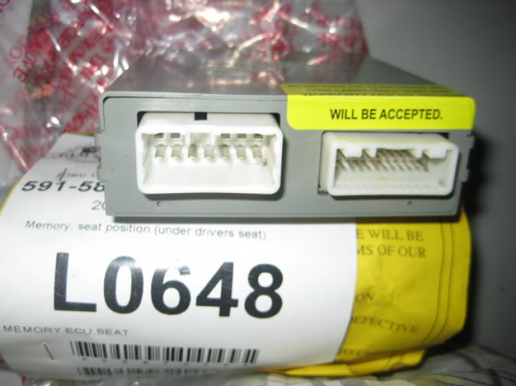

Ý tưởng ra đời như vậy đóa ! Còn thực hiện cũng ... hơi gian truân chút ! hehe ! Như phần đầu Kingo đã nói Mit chỉ có chế độ nhớ ghế của 2 dòng xe Sedan cách nay trên 10 năm ( hiện giờ hình như ko xe nào dùng ghế nhớ nữa thì phải ? ) , Nên tìm trên mạng chì có 1 ,2 phụ kiện memory của Mit đời 1995 , Em tính nhờ đặt hàng về nhưng khi qua tiệm Phương ĐT xem sơ đồ điện loại xe này thì thấy quá phức tạp vì có tới gần 60 đầu giây vô cái hộp ECU

1 tuần liền tiếp theo em ngồi đồng tại Tiệm Phương để cùng và nhờ Phương tìm hiểu và ngâm cứu tư vấn sơ đồ của tất cả các loại xe của tất cả các hãng có dùng ghế nhớ để giải cho bài toán khá hóc búa này ! Cuối cùng thống nhất kiếm đồ Lexus về độ ... thử thì may ra mới có khả năng thành công !!! Và em được giao trọng trách qua ... Mỹ kiếm đồ bằng đường ... Ebay !!!

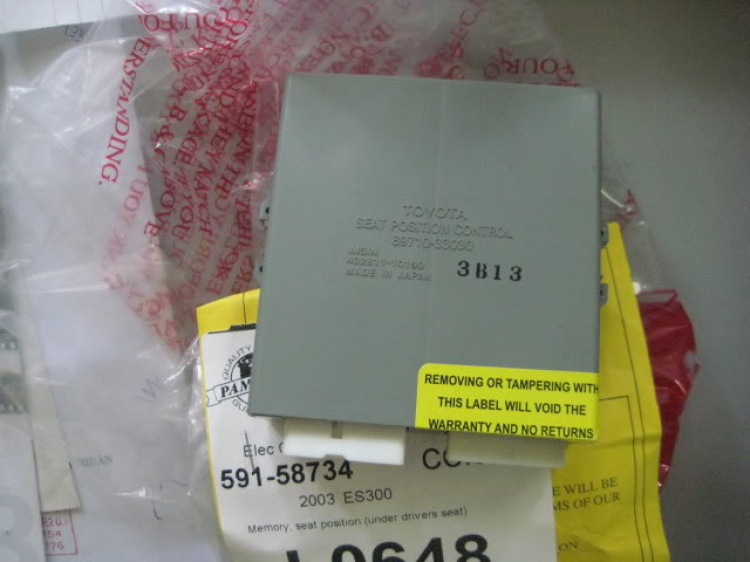

3 tuần sau nữa thì " quyết tâm " đã zìa tới tay em !:
Hộp ECU ghế của Lexus ES300/330 đời 2000/04 , thấy giắc cũng chi chít chân mà ớn lạnh cho cái ... liều !

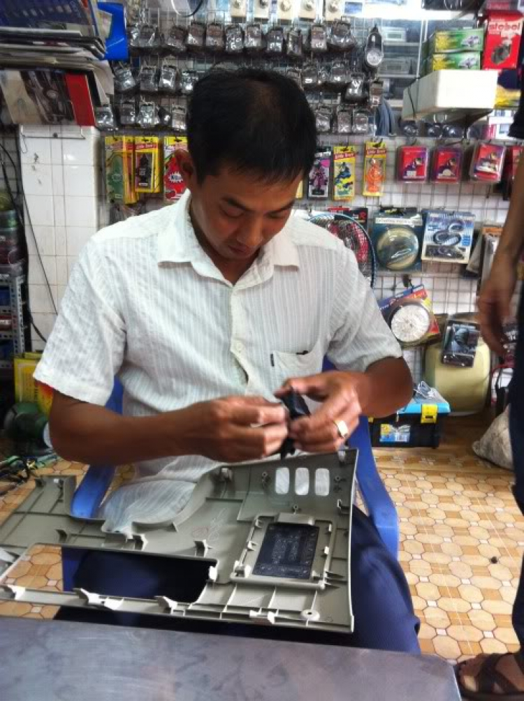

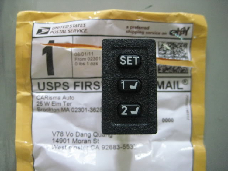

Có mỗi cái công tắc bằng 2 ngón tay mà cũng qua... Mỹ mua ?
Xin thưa hàng " độc " đóa vì loại CT này xưa lém gòi , nút bé xíu à ! Nhưng vì khi em ĐT hỏi Kingo là muốn gắn CT nhớ ở đâu thì Kingo nói là mặt dưỡng cạnh volang còn 2 ổ Công tắc chờ nên em quyết tâm tìm và nhờ mua ... đại cái này vì có biết nó có vừa hay ko !!!- Công tắc nhớ ghế :
