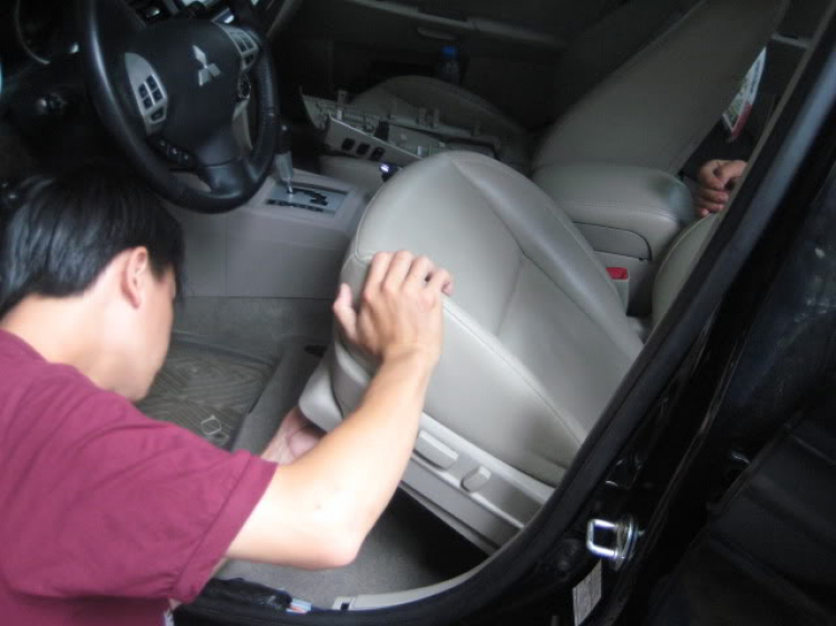

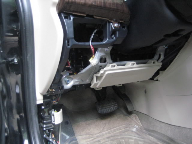

Dĩ nhiên bước 1 là tháo ghế !

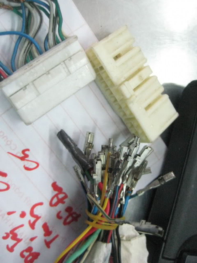

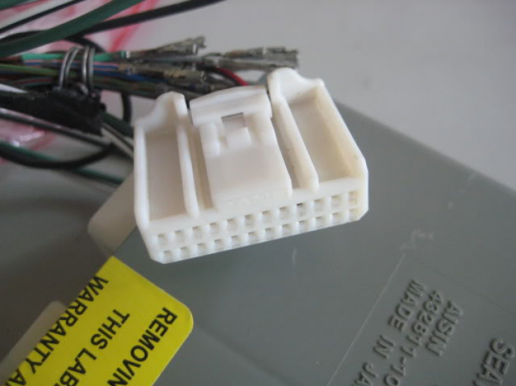

Mấy cái giắc kiếm mua ở Đức Xuân TC hết gần 500K !!!?
Tự hào là chiếc Lancer Fotis đầu tiên ở VN  độ memory seat

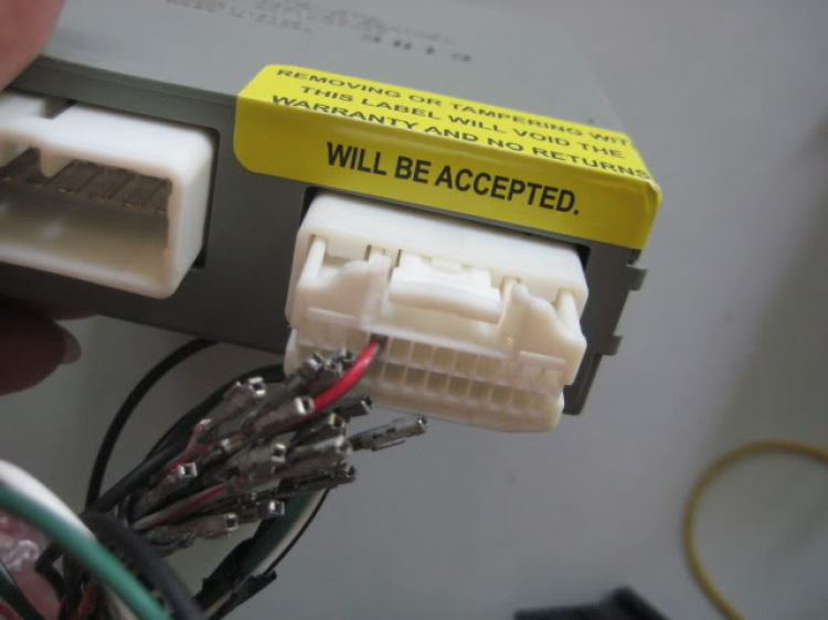

Cũng tháo hết kim ra độ lại !

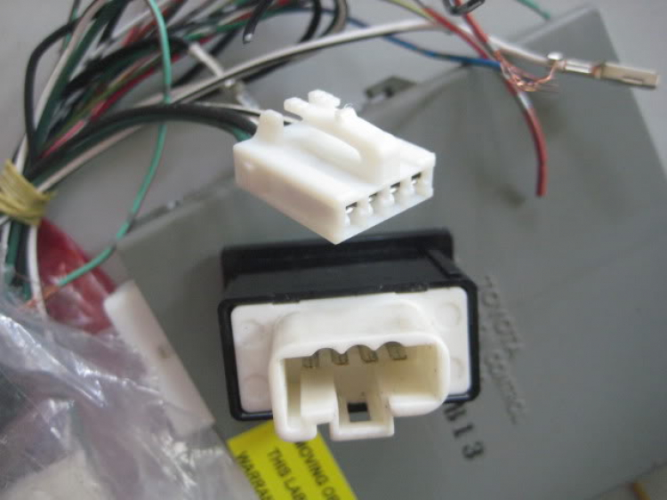

Giắc , kim cho CT nhớ !
Vì mua giắc cho đúng hàng nên khá mắc !

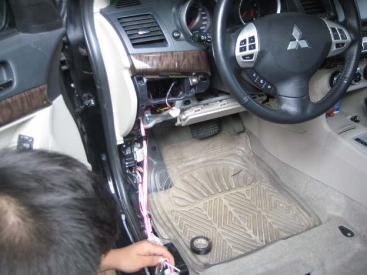

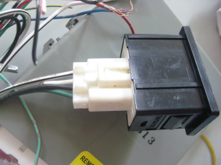

Tiếp tục độ dây cho ổ ECU:
và CT :

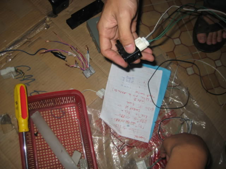

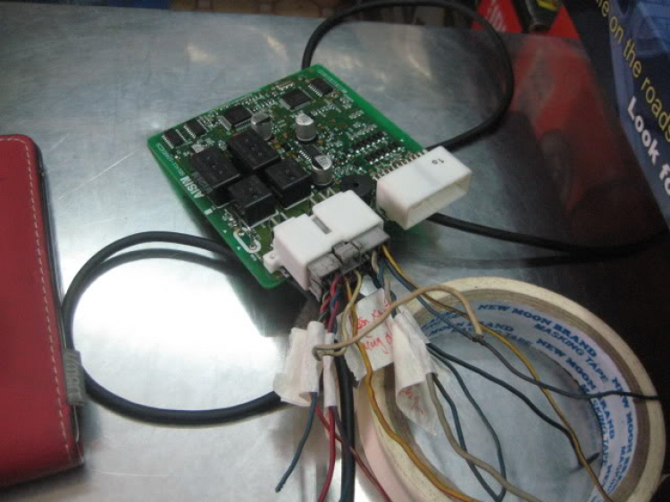

Độ lại bo mạch , chia dây đánh dấu dây !!!Tất cả các hình này em chụp tại tiệm và chiều tối rồi nên em zìa nhà ko chụp được công đoạn " bùa " ECU của Phương ĐT!

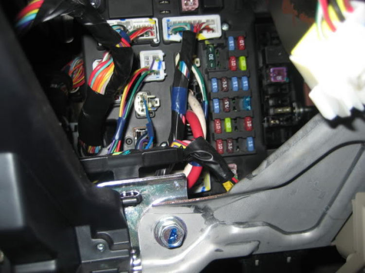

Ổ giắc trung tâm và hộp cầu chì :
