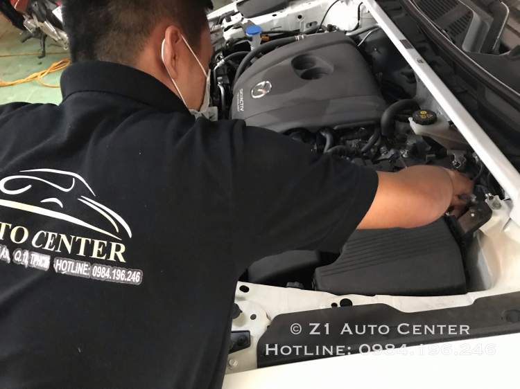

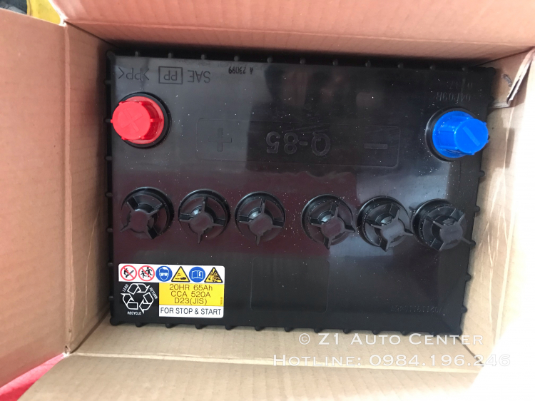

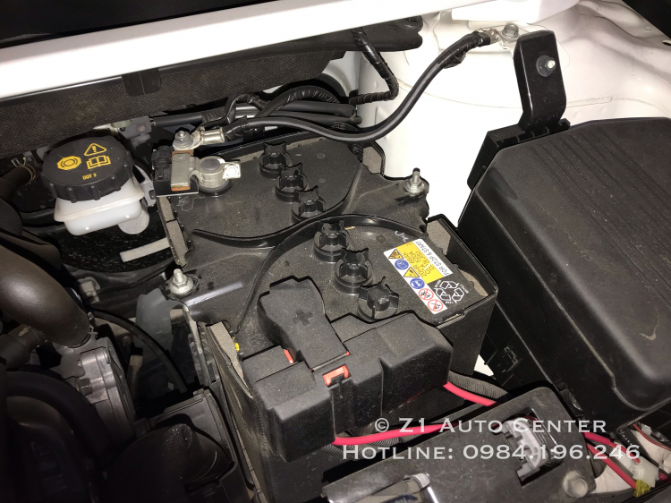

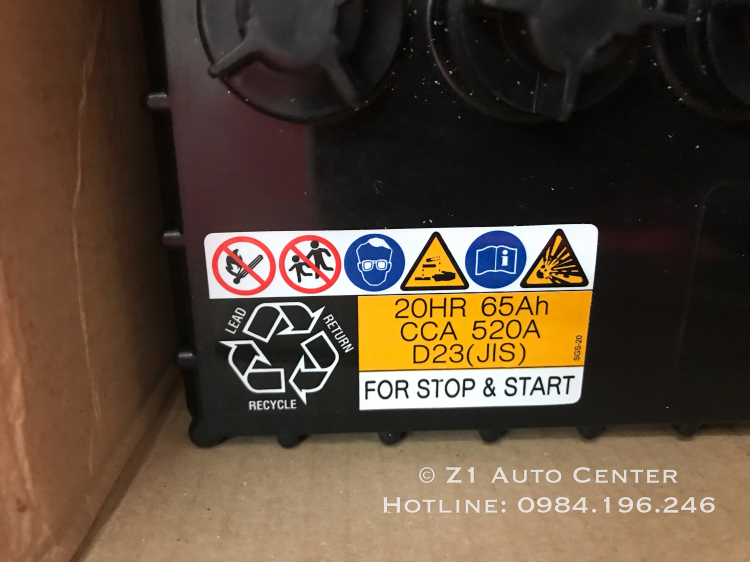

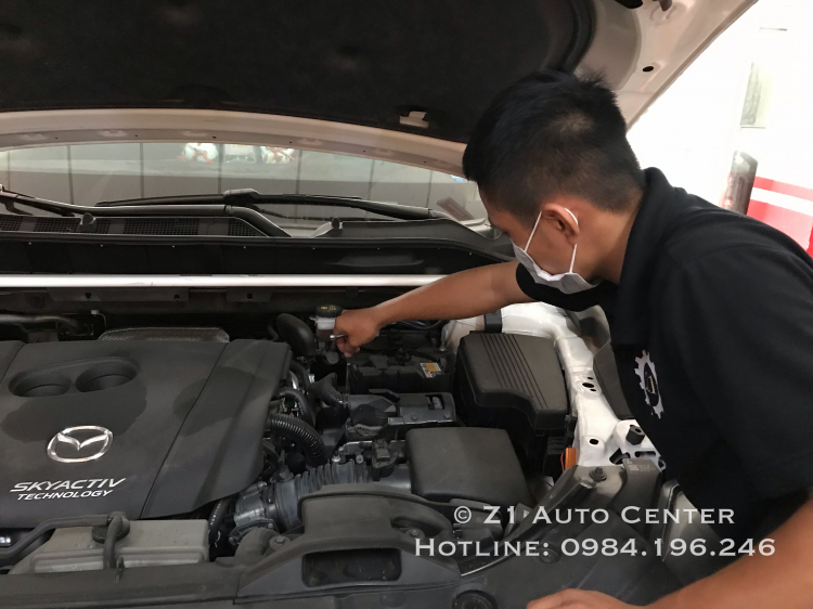

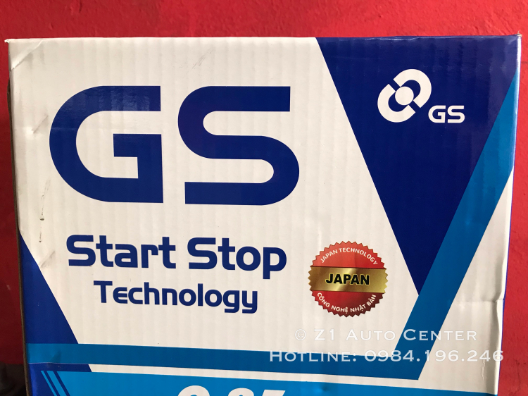

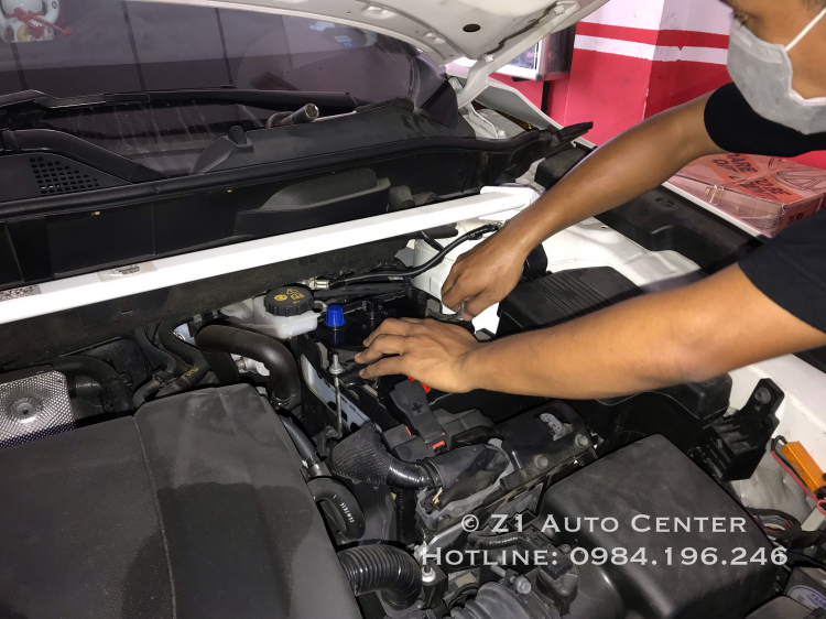

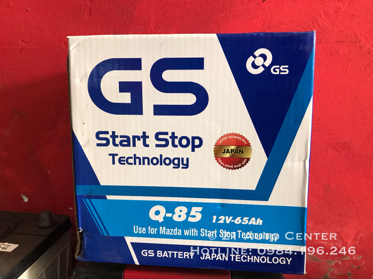

Bác phải mua đúng loại bình zin của xe là GS nước nhập Thái lan. Bình này có chế độ Start/stop để sử dụng chuyên cho dòng Mazda. Thay bình hiệu khác ko đúng loại thì chỉ xài khoảng 4-5 tháng là sẽ có hiện tượng báo lỗi bình acqui.
Thường tuổi thọ của bình sẽ từ 1 năm rưỡi đến 2 năm thì bác nên thay bình mới để xe vận hành ổn định.
View attachment 2195695View attachment 2195696View attachment 2195697View attachment 2195698View attachment 2195699View attachment 2195700View attachment 2195701View attachment 2195702View attachment 2195703
Rất đầy đủ thông tin. Em cảm ơn bác nhé!
